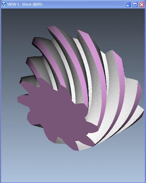

 楼主| 发表于 2008-8-21 18:51 | 显示全部楼层
发一个摆线齿仿真加工的结果图片,这是摇台速度与工件附加转速比乘了1.35后的齿形,如果不乘的话有一面内凹,完全变形

发表于 2008-9-5 18:48 | 显示全部楼层
加工该齿轮并不难,关健根据加工机床选用成型法还是展成法加工,不同机床滚比算法不同,产形轮齿数比工件齿数做滚比只适合某形机床。
 楼主| 发表于 2008-9-9 17:50 | 显示全部楼层
回复 pj1965
根据不同机床滚比算法不同,您说的滚比应该是滚比挂轮齿数比才对,整个滚切传动链的传动比才是滚比,这个对于某个齿轮加工来说应该是恒定的与机床无关。
