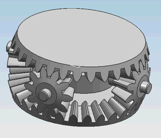

这是不是行星轮?有谁见过,在什么地方使用
如果是,安装条件是什么?传动比怎么算?

直齿锥齿轮,在差速器上使用,你可以看本论坛的视频网:https://www.gearbbs.cn/spv ,上边有动画:

传动比怎么算?

滚齿机分齿结构到差动结构有这样的齿轮.起差速作用

传动比谁会算?

好像在哪里见过,可以肯定这个是UG做的运动仿真。
这是汽车驱动桥差速器内的齿轮,用于两轮转速不一致时差速之用(比如转弯的时候),有的和变速箱装在一起(如前驱的轿车),有的是装在单独的驱动桥(如后驱的大卡车),有的前后都有差速器(如SUV四驱)。
没有听说过差速器需要计算传动比的,这不是它的关键的技术指标,行星齿轮有自转时起差速作用,如果仅仅公转不起差速作用(如差速器锁紧时),传动比对差速器来说不重要,因为两侧车轮的速度是实时变化的,就是说传动比是动态的。
不知道解释的对不对,呵呵,请拍砖!

如果用于车辆转向差动那么不用考虑传动比,只要能传递扭矩就行了,如果用于滚齿差动那就要看具体结构了,分定轮系传动和差动轮系传动,具体公式忘了,如你需要可以给我流消息我传给你。

楼上说的是滚齿的挂轮系统,我知道滚齿的挂轮分成两组,一组实现差动、称为差动挂轮,一组实现分齿、称为分齿挂轮,后一组是在传动链中附加一个螺旋运动(通过牙嵌离合器加入到传动链中),以实现滚斜齿轮滚齿加工,在直齿轮滚齿中不需要这组挂轮;
但我看到的挂轮是直齿圆柱齿轮,有用直齿圆锥齿轮的吗?没有看过,介绍详细一点吧。呵呵。

呵呵,挂轮都是直齿,但是形成差动的机构差动器的齿轮是锥齿轮,你可以加我QQ341807692相互交流。
