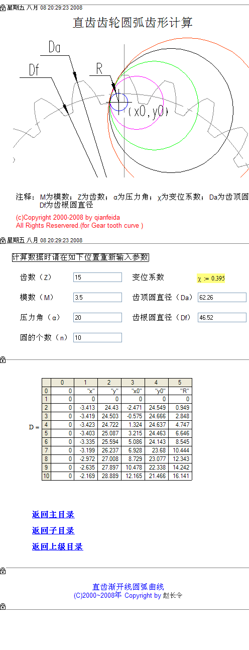

也来一个圆弧代替渐开线的计算:)
GearC3.zip
124.9 KB, 下载次数: 238, 下载积分: 齿轮币 -2 枚

4楼的,这是Mathcad的文件,只有装了Mathcad后才能用的。

GearC3.mcd的使用过程中发现,当齿根圆直径>基圆直径时会出错,修正了一下:)
GearC3.zip
125.07 KB, 下载次数: 71, 下载积分: 齿轮币 -2 枚

请问楼主,为什么要输入图中的量?是考虑间隙吗?

今天发现一个大错误,更正了一下:)
GearC3.zip
125.1 KB, 下载次数: 87, 下载积分: 齿轮币 -2 枚

好像渐开线花键拉刀的加工还使用这个。主楼那个看来是只用一个圆拟合,确实没大用。应该是给出允许的误差,然后程序自动生成使用圆数最少的方案,这个关系到加工效率。
