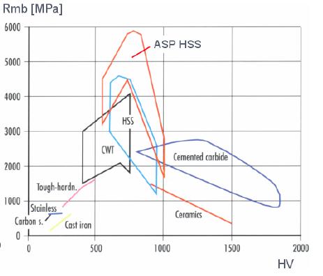

目前齿轮刀具的材料,绝大部分是高速钢。而高性能齿轮刀具(除了剃齿刀),绝大部分是粉末冶金高速钢(PM HSS)。
硬质合金比例很小,与通用刀具,如钻头立铣刀形成鲜明对比。主要是加工刚性的问题。硬质合金对冲击非常敏感,需要加工系统刚性非常好。而滚插加工振动相当大,硬质合金刀具很容易崩刃。因此在小模数齿轮,高刚性机床和高速切削上使用较多。另外一个问题是成本太大,包括制造成本和修磨成本。
以下两篇文章可以作为参考。特别是第一篇,前成研所 吴元昌 老前辈的文章,含金量极高。
http://www.jxcad.com.cn/read.php?tid=231682  《近年欧美粉末冶金高速钢的进展及其应用实况》
http://www.jxcad.com.cn/read.php?tid=189198  《粉末冶金高速钢的选择与应用》
可惜搜集到的日本的资料太少。
推荐一本好书:
http://www.jxcad.com.cn/read.php?tid=296233  《高速工具钢》
从目前情况来看,PM HSS 取代 HSS(普通高速钢)成为高性能齿轮刀具主导材料,已经成熟;从未来发展来看,高合金 PM HSS 取代硬质合金完全是可能的。
PM HSS 相当于 HSS  的成分+硬质合金的工艺(粉末冶金)。从根本上消除了 HSS 碳偏析现象,强度,材质均匀性和碳含量合金含量上限都得到了质的飞跃。跟硬质合金相比,高合金 PM HSS 从 HSS 发展而来,多种元素组合理论和应用体系成熟。目前强度硬度和红硬性跟硬质合金已经相当接近,而且还有更进一步的发展空间。而其可进行热处理和粗加工,可磨削性好,韧性好,抗崩刃能力强,价格优势,都是成份简单的硬质合金所无法比拟的。
下图为比较:

热处理作为基础工业,在很多行业很多公司,是生产制造的核心技术。
在逆向工程流行的时候,有一种错误的思想认为什么都可以仿制。不用说别的,给你一个零件,就算你能仿制出来形状,那你能仿制出金相和材料性能嘛?!
而高性能高速钢齿轮刀具,对热处理的依赖更加大。同样的设计容易,同样的材料容易,同样的涂层容易,但是同样的热处理是做不到的。从而造成性能上的差异,生产上的差异,稳定性的差异。
在高速钢热处理上,每个公司都有自己一套独有的理论和方法,而且严格保密。
另外,任何一种新材料的应用和推广,都离不开大量的热处理试验。在热处理上不过关,再好的材料也用不来。
涂层技术的应用,在一定程度上改变了热处理的目标。
欧洲齿轮刀具的高质量(总体上超过美国),与很多因素有关。其中热处理是一个重要的原因。
参看: http://www.jxcad.com.cn/read.php?tid=300558
9.1  质量稳定
**  关键在于温控。
**  根据不同结构,参数,炉号,调整热处理工艺。
**  理论上的解释和指导。从原理层面把握,是稳定质量最有力的方法。也是最困难的。
9.2  变形控制
**  滚刀。滚刀的轴向螺距是一个关键参数。对不同材料和设计,控制变形,非常难。
**  剃刀。至今真空热处理搞不定剃刀,热处理变形太大,是关键点。
9.3  充分发挥粉末钢性能
粉末钢的热处理相对温度范围宽。但是将其性能发挥到极致,却是非常困难的事情。
而高速干切刀具,对材料性能提出相当高的要求。这不仅仅是调整调整热处理工艺就能做好的事情。需要使用的反馈和大量实验及分析,来确定热处理的工艺和检验项目。
9.4  特殊表面处理
特别是剃齿刀。剃刀绝大部分不涂层,因此寿命对表面处理有很大的依赖。
这部分的保密太严重。太多东西是不得而知。
9.5  检验和评价
热处理的检验,常用是硬度和金相。但是对于高性能刀具来说,仍然不够。
另外,对每一批刀具进行金相检验,目前还没有哪家公司做得到。
从金相中看出问题,需要深厚的功底,包括理论和实践经验。
