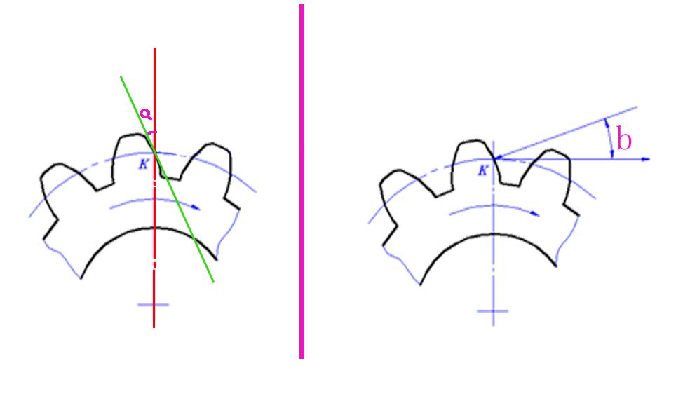

齿形角的概念:齿廓曲线与分度圆的交点处的向径与齿廓在该点处的切线所夹的锐角。
我的理解它就是左图中a角(红线为交点处的向径,绿线为该点处的切线)。向径是不是就指这个点和原点连心线?
压力角的概念:在分度圆齿廓上的点K在齿轮转动时,它的运动方向(分度圆的切线方向)和正压力方向(渐开线的法线方向)所夹的锐角,称为压力角。
我的理解就是右图中的b角。,不一定对哦,请高人来解释一下.
