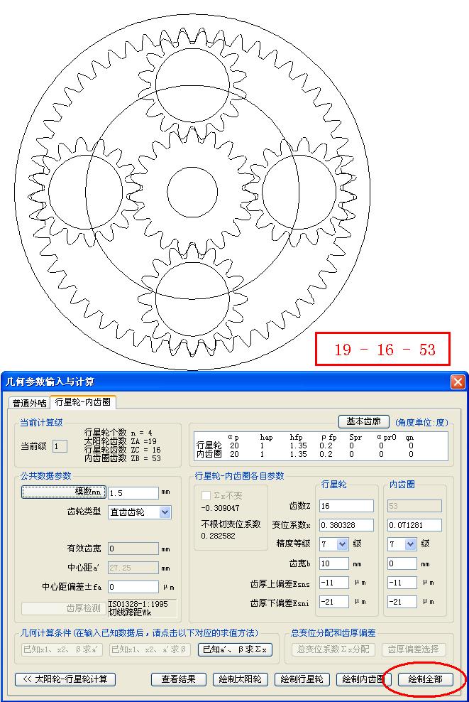

NGW 行星的装配条件

请问各位大侠,是用二维软件,还是三维软件装配的啊?

7 楼  阿懵  的那个数据的图纸 。
用新编写的软件,一键出图 ,软件内部自动处理了装配。

有时候,相邻条件 差那么一点点,可以适当变位调整 。如下图 :
发表于 2009-6-17 21:26 | 显示全部楼层
版主用是什么软件能提供吗?
