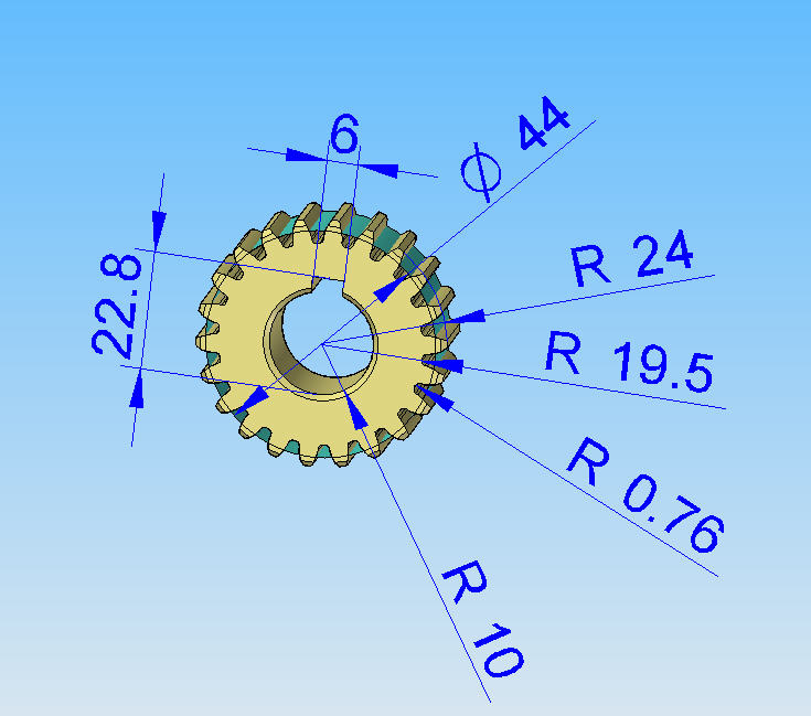

参数化齿轮下载(转载)。
gear-2-22-4.prt.rar
308.46 KB, 下载次数: 1019, 下载积分: 齿轮币 -2 枚

又是示意性的齿形了
一看就知道齿形不对,过渡曲线采用倒圆角处理,犯了严重的错误!
发表于 2008-9-6 11:52 | 显示全部楼层
没有涉及到齿轮的变为问题,没有实际使用价值。

参数不全啊
应该把 模数,齿数,压力角,齿顶高系数,顶隙系数,螺旋角,变位系数,齿宽。这些最基本的参数包含进去。如果为了写关系式方便最好把
da ,df ,d ,db ,ha,hf .这些东西都加进去!
那样就可以做为一个比较完善的模型了,就可以涵盖大多数直齿和斜齿齿轮了!
