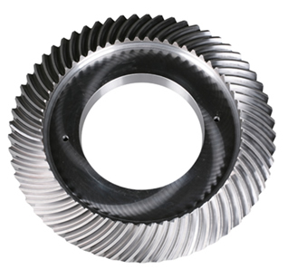

硬齿面大齿轮

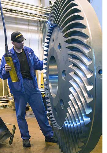

这是ATA的齿轮。可以做到最大2米3,原先ATA曾经买过克林根贝格的一台机床,也是几十年以前买的,但后来克林根贝格回过神,以后再也不卖机床了,只卖齿轮。这个齿轮看起来不错,齿面也满宽的。不过这么大齿轮还是用加工中心做好,机床和刀具完全不受限制。 想做大齿轮的可以讨论一下,我的QQ 12132313

 楼主| 发表于 2008-7-28 18:22 | 显示全部楼层
ATA的齿轮看了之后觉得就象艺术品,不是崇洋媚外,我们真应该在这方面下大力气,做好我们自己的机床和齿轮。

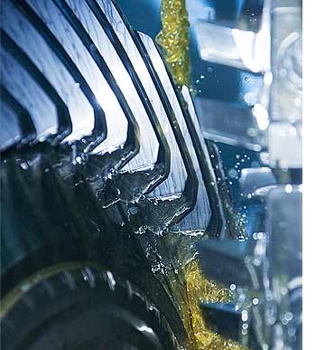

ata的软齿面齿轮和硬齿面粗切用的是DMG的加工中心。

回复 9# yuanhao 的帖子
yuanhao兄说的不错,不过ATA还是没有精加工程序,这个很难做的。而且格里森和奥利康齿制都不适合用加工中心做。所以王小椿才发明了王小椿齿制啊, 。再说,其实现在书里和手册上的格里森和奥利康齿制的公式都不对,传统机床还可以调整,五轴机床怎么调整。这也是大家都不知道怎么做五轴程序的主要原因之一。
