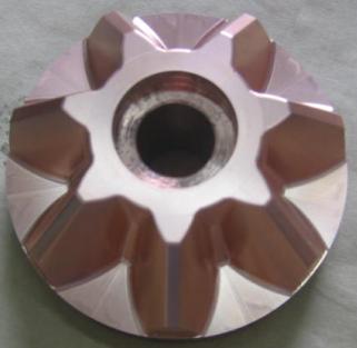

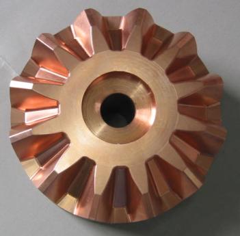

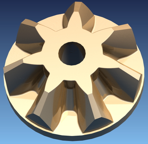

一般来说,差速器齿轮的齿数不可能做到很少,比如行星轮不可能做到8个齿数以下,半轴轮不可能做到13齿以下,这是因为普通渐开线齿轮若齿数太少在加工过程中会产生根切,由于齿数较多,因此每个齿的齿厚较薄。
        高强度差速器齿轮可以解决如上问题,下图为我们为北汽福田开发的一种高强度电极齿轮。由于齿数少,又采用了非渐开线的高强度齿轮,因此每个齿都很强壮。强度可以比普通差速器齿轮提高40%~50%左右。由于同等强度下体积和重量可以减少,因此可以轻量化,附图是国内最大扭矩单级桥6万牛米所用的差速器电极齿轮。
发表于 2008-7-24 11:51 | 显示全部楼层
不错,就是电极齿轮加工不会简单吧
发表于 2008-7-24 17:29 | 显示全部楼层
楼主提供一下配对齿轮齿数,俺试着用渐开线齿轮跟你的比对一下!
 楼主| 发表于 2008-7-26 08:47 | 显示全部楼层

 楼主| 发表于 2008-7-26 10:37 | 显示全部楼层
回复 2# syyyyyy 的帖子
加工非常简单。因为现在很多电极都用三轴加工中心做,你只要把电极代码换成高强度齿轮的电极代码就可以了。加工电极后,其他一切工序都和渐开线齿轮加工方法一摸一样。而且这样的齿轮非常省模具,因为在齿根也有十几度的压力角,齿又非常厚容易充满,齿也容易脱模。
发表于 2008-7-26 12:50 | 显示全部楼层
这是非零变位的球面渐开线齿轮电极
 楼主| 发表于 2008-7-26 16:47 | 显示全部楼层
回复 6# woodee 的帖子
和渐开线齿轮相比,高强度差速器齿轮在齿根处有十几度的压力角,容易拔模;齿根很宽,完全强度高;齿根处接触应力也比较小。请问woodee是哪个单位的?我们可以一起讨论一下。我的qq 12132313
