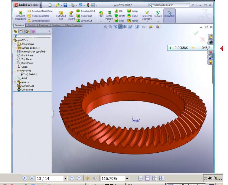

老外80年代开始研究这个,日本的IWASA TECH就是买的DMG的五轴机床加工大型螺伞。
软件关键是要解决生成三维模型,要能进行接触斑仿真,并能进行修形优化,这是难点。这些不能解决,那我们客户在进行设计的时候,还要依赖专家现场分析,那买软件就没多大意义。介绍软件最好能给个步骤说明。我发个老外的PDF介绍,用SW生成三维模型进行CNC加工螺伞的流程。

是否买的zak公司的齿槽igs文件?
