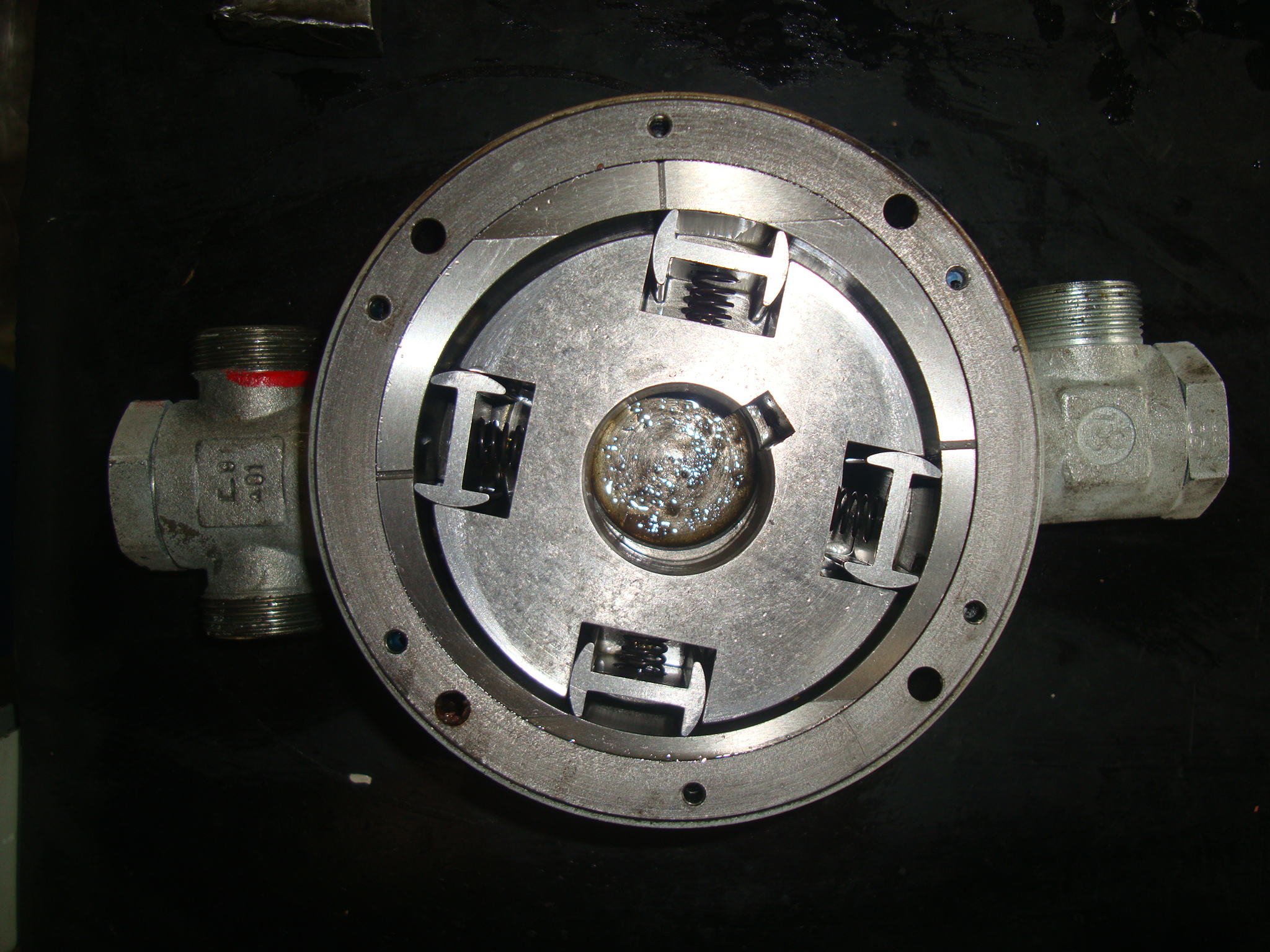

1)现有一种油泵,是德国布朗的刮板机用减速机上润滑系统用的:
1、请问有没有老师接触过这种结构的油泵;
2、流量的计算;
3、油泵个零部件的材质选用;设计时的注意问题;
4、有没有可以生产这种油泵的厂家;
附上照片供参看!谢谢大家!

发表于 2011-10-29 13:13 | 显示全部楼层
和叶片泵是一样的原理
只不过将叶片换成双片
好像高低压分区之间增加一个过渡区,也许噪声和效率会更好一些;
第一次看到,,个人观点不一定正确!!见笑!!
