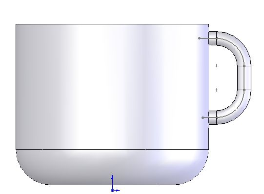

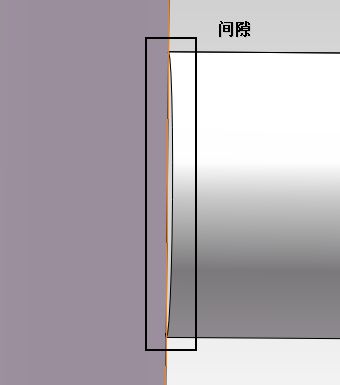

请问杯子的把手用什么方法画比较合理?扫描后把手和圆柱面有间隙怎么处理?

扫描路径线超过外圆柱面即可

发表于 2011-10-28 13:39 | 显示全部楼层
可以先做曲面,通过布尔运算去除多余的材料,最后填充就OK啦
