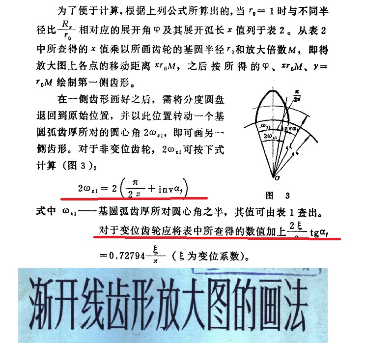

发表于 2011-10-29 08:28 | 显示全部楼层
变位齿轮基圆齿厚半角等于invα+π/2z+2*x*tan(α)/z

发表于 2011-10-29 10:21 | 显示全部楼层
看看这个公式,内齿齿数为负,内齿变位系数规定符合DIN标准。
发表于 2011-10-29 11:04 | 显示全部楼层
公式都有了,请楼主出个数据大家练练!
 楼主| 发表于 2011-10-31 15:20 | 显示全部楼层
Z=21  m=1.75 x=+1.104 α=20°
 楼主| 发表于 2011-10-31 15:25 | 显示全部楼层
我也就是发现在网上下的Proe的变位齿轮三维模型,其基圆半角公式都是360/(4Z),均是按照标准齿轮来的,当变位大时,输入数据生成的模型和实际相差太大了,想修复下模型。
