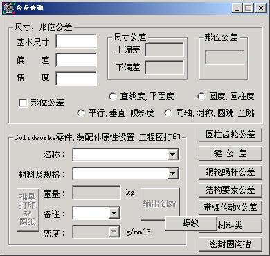

Tolerance V5.4机械公差查询工具
开发背景
          CAD软件的发展远远跟不上机械设计工程师工作量的增长速度。面对日益繁重的设计任务,机械设计工程师往往要一面操作电脑,一面查阅标准资料,设计手册,计算公式,有时还要计算经典的过程,“苦,累,烦”是所有机械设计师共同的心声。目前CAD软件软件的发展水平没有根本减少机械设计师的工作量。做为一名多年的机械设计师,本人对此深有感触。利用自身在机械设计与软件方面的特长,减轻自身的工作负担,是本软件开发的初衷。实现一款实用,自己满意的工具需要大量的精力,时间与耐心,这也是本款软件做为共享软件发布的原因。
软件简介
    Tolerance V5.4是一个独立通用的集机械公差查询,Solidworks属性设置和工程图批量打印功能为一体的CAD辅助软件。该软件版以国家标准为基础,现有尺寸公差与形位公差的查询;国家标准渐开线圆柱齿轮全部公差组的查询和相关工程图参数的自动计算;实现最新GB平键、半圆键、楔键、薄型平键、矩形花键规格、尺寸、配合公差、形位公差、粗糙度检索查询。设计结构要素尺寸及公差查询,包括螺钉沉孔、扳手空间、孔轴挡圈槽、砂轮越程槽、T形槽等十类结构要素。V带传动设计,V带轮公差查询。O型橡胶密封圈选型及沟槽自动设计。常用材料热处理、用途及性能查询;材料密度查询。Solidworks工程图傻瓜打印和Solidworks零件与装配体属性设置功能。齿轮查询功能不但涵盖所有渐开线圆柱齿轮工程图相关信息,而且能进行变位计算,技术人员可完全脱离标准手册出图。软件输入简单明了,输出图文并茂,非常直观。该软件作为CAD/CAM工具,能有效提高机械设计工程师的工作效率和质量,减轻设计人员的工作负担。
功能
    Tolerance V5.4是一款机械设计辅助工具。本软件以实用、好用为原则,为机械设计人员提供机械辅助设计和数据查询功能。该软件5.4版有以下几个模块及功能:
1)以中国国家相关标准为基础,在同一界面下实现了尺寸公差与形位公差的查询。
2)GB10095-88渐开线圆柱齿轮 精度查询;渐开线圆柱齿轮尺寸计算;不查标准就能获得所有的渐开线圆柱齿轮工程图参数;渐开线圆柱变位齿轮的辅助计算(VER3.0新增功能)。 齿轮齿条设计与公差查询。(VER5.422新增功能)
3)最新GB平键、半圆键、楔键、薄型平键、矩形花键的规格、尺寸、配合公差、形位公差、粗糙度检索查询。(VER4.0增加功能)。
4)GB10085-88圆柱蜗杆蜗轮匹配与尺寸计算;GB10089-88圆柱蜗杆蜗轮 精度查询。蜗杆蜗轮齿坯形位公差、粗糙度查询。(VER5.0增加功能)。
5)渐开线圆柱齿轮强度校核;圆柱蜗杆蜗轮强度校核;各种键强度校核。(VER5.0增加功能)。
6)设计结构要素查询,包括螺钉沉孔,退刀槽,轴孔挡圈槽等十类结构要素。(VER5.1增加功能)
7)三角V带传动及带轮公差设计,包括普通V带、SP系列窄V带和N(V)系列窄V带自动设计查询。(VER5.2增加功能)
8)O型橡胶密封圈选型及沟槽自动设计。(VER5.3增加功能)
9)常用材料热处理、用途及性能查询;材料密度查询。(VER5.4增加功能)
10)Solidworks二次开发模块,动态实现零件和装配文件的属性获取与标注。动态实现Solidworks工程图文件的一键傻瓜批量打印功能(VER2.0、5.32增加功能)。
