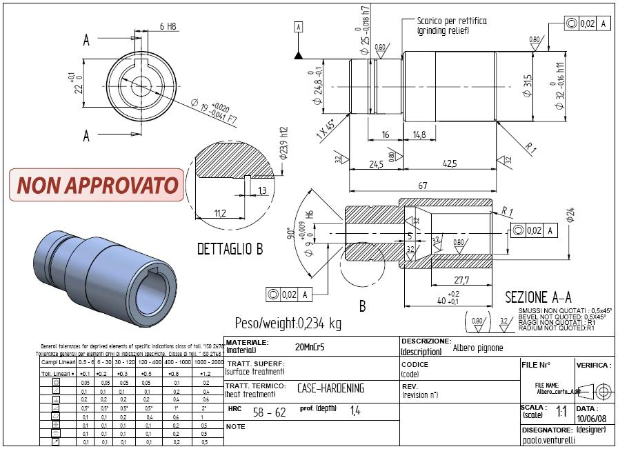

哪位老大能给我想想办法,先谢了。

图中公差值有点问题吧?
25h7的公差是0.018; 而19F7的公差却达到0.061!
哪个错了吧?(手头没有公差表)。
发表于 2008-7-22 09:09 | 显示全部楼层
先精车外圆和内孔,在隔键槽,最后在由内孔找正磨外圆
发表于 2008-7-22 21:59 | 显示全部楼层
我觉得光是由内孔找正磨外圆是不行的,最好是要做个以内孔定位的胎具然后在磨外圆.
 楼主| 发表于 2008-7-23 12:47 | 显示全部楼层
盲孔不能割键槽,用插齿问题倒也不大。主要是如何保证外圆和内孔的平行度。
发表于 2008-7-23 14:15 | 显示全部楼层
大家还要考虑热处理的变形啊,我一般就做8级精度,孔径9H6有难度,另外键宽的公差和直线度也不容易保证.
发表于 2008-7-23 19:04 | 显示全部楼层
hero7338朋友,你说的外圆和内孔的平行度是什么意思啊?
是说外圆和内孔的同轴度吗?
如果Φ19F7的胎不好做的话,也可以在零件的两头做个工艺台阶,然后两端倒45度倒角.
磨床直接用顶尖顶住45度就可以.但前提是倒角的时候必须要找正.
孔径9H6那就用铰刀干就可以了啊.键宽的公差那就靠工人磨的刀子的好坏
发表于 2008-7-25 09:06 | 显示全部楼层
我晕,怎么做工艺就这么随便呢?
1.首先此零件是20MnCr5材料,其热处理方式肯定是:渗碳淬火,从而热变形量肯定要考虑;
所以我建议将热前两端孔口倒角改为1x30度,因为图纸这个部位倒角是锐边倒钝的意思,而没有什么作用,我们何不把它改掉当工艺基准用呢?
所以我们在精车加工时候要以孔口,两顶车出基准来,留热后磨量0.3mm,再以外圆为基准,插键槽,并去除毛刺,再热后修研两端孔口倒角,最后两顶磨外圆成形,注意:9的内孔需要在热前放余量,热后以外圆磨了的外圆定位,磨(或着铰孔)成形;
发表于 2008-7-25 21:36 | 显示全部楼层
楼上的朋友,我说错了不应该是450度,应该是60度.我想你的30度也不对把?顶尖是30度吗 ?还有你不做工艺基准孔吗?
两边不留台阶吗 ?图纸左边可是90度?不能违背图纸的意思.另外图纸的材料我没有看见,中间要穿插热处理我没有考虑,是我的不对.
