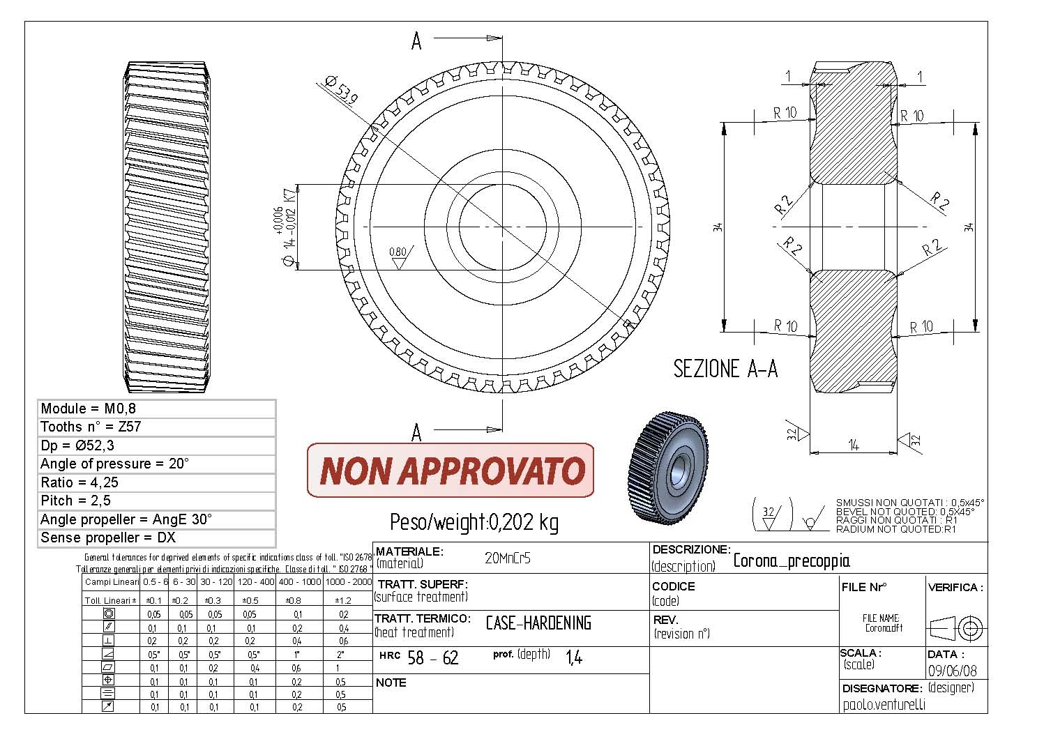

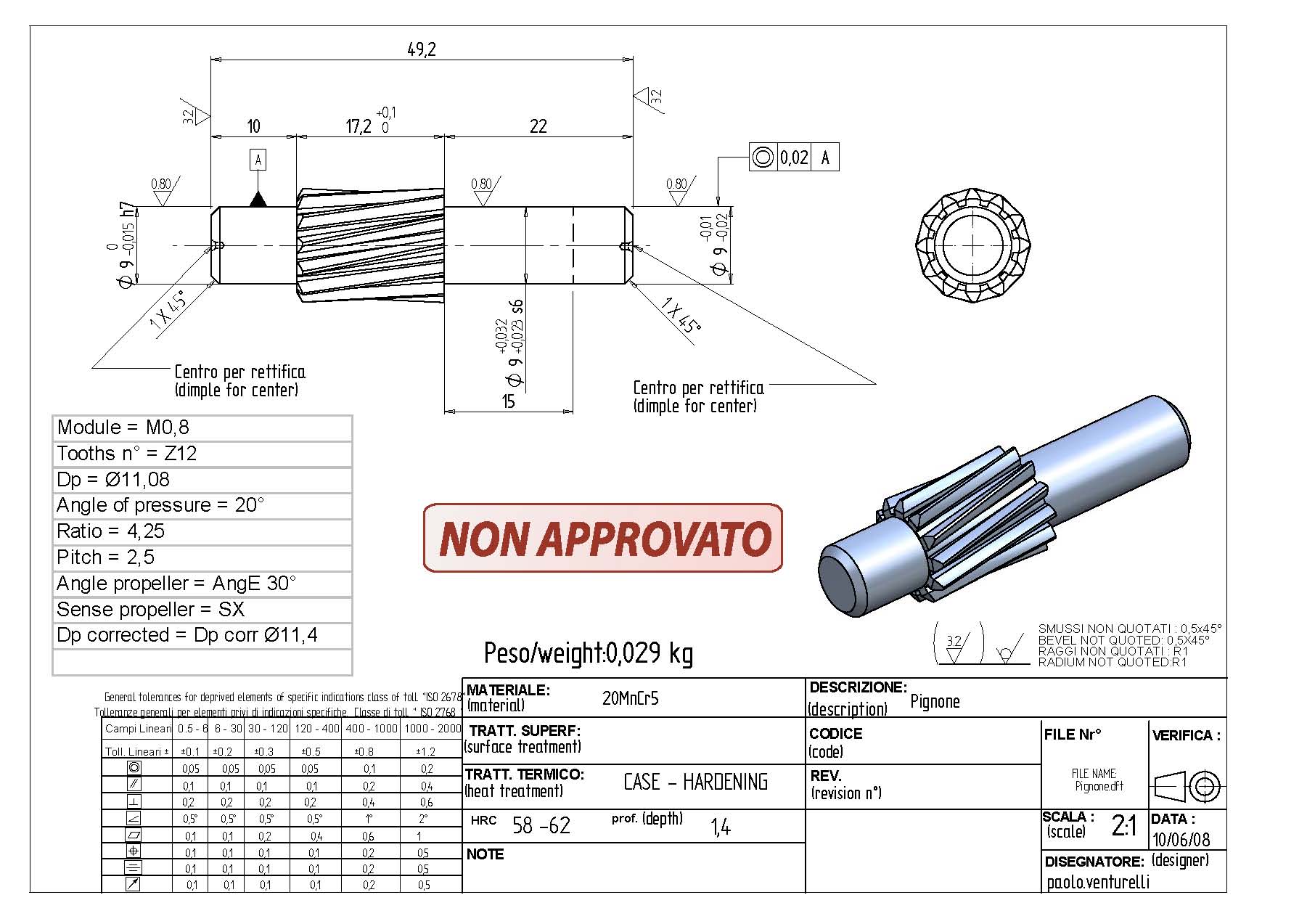

要求精度6级,能加工的给我报个价。数量5000套。

像素太低,要求都看不清,2MnCr5这种材料国内买不到,必须确定一个代用的材料牌号。一般单位做不了的我们能做,专做出口产品。

放大后就看得清楚点
图子上标的是20MnCr5     MRC58---62
发表于 2008-7-29 10:18 | 显示全部楼层
原帖由 wzx 于 2008-7-26 23:52 发表
1、如何看不清图片,可以点击一楼的图片,然后图片就会单独跳出来,然后用鼠标的滚轮滚动可以放大或缩小图片。
2、图纸也有pdf格式的,可以下载后打开查看。

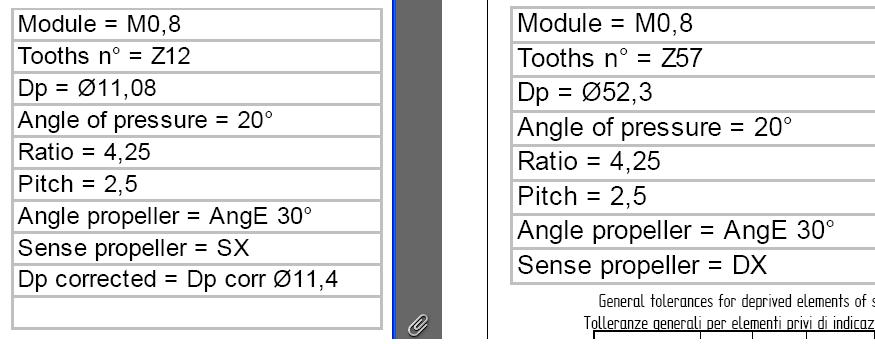

意大利图纸 。 DX -- 右旋 ; SX----左旋 。
看他们的图纸不习惯 。 没看到精度 , 也没看见齿厚 。
DP  怎么还可以修正 ??
是否是 (11.4-11.08)/ 0.8 / 2 =0.2 ---相当于 变位系数 x  ?
