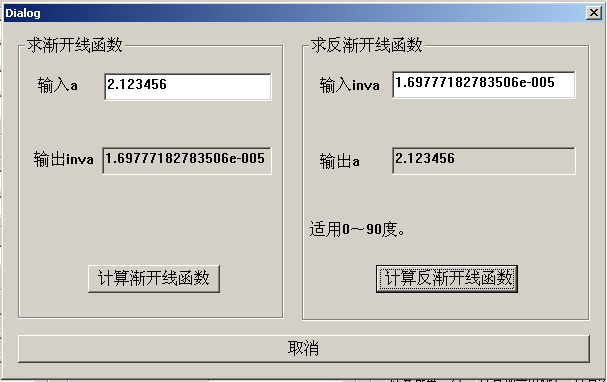

发表于 2011-10-29 21:56 | 显示全部楼层
双重迭代计算精度高,我开发了这样一个小计算器。

发表于 2011-10-29 22:13 | 显示全部楼层
