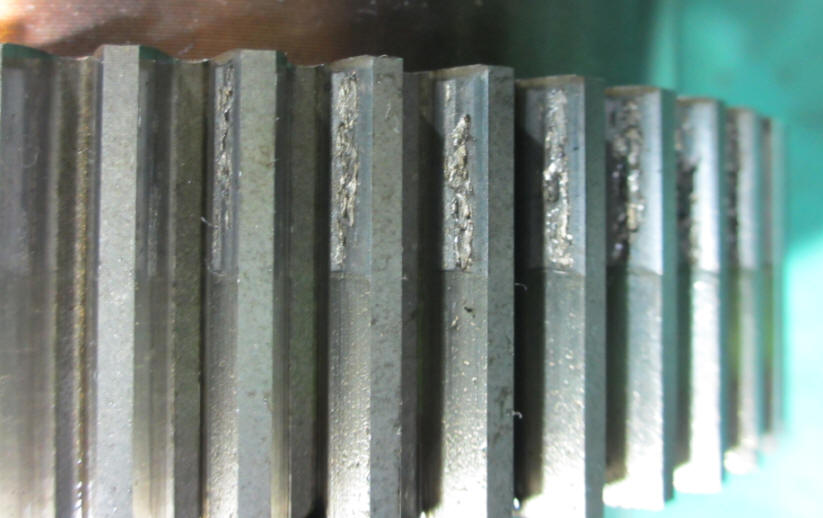

请各位前辈看看这种情况可能的原因是什么。同样的材料和工况,只这一个有这种情况。
还有一点,只有这几个齿出现这种情况,其他齿是完好的。
第一个是小齿轮,节圆附近有一条线,个别齿有凹坑,第二个为大齿轮,宽度大,几个连续的齿有剥落。请各位前辈分析下,可能原因是什么呢?

具体你想问什么问题,这个齿轮的主要参数,这个齿轮是什么情况下出的这个问题,齿轮的材料及其加工工艺过程,包括热处理方式,描述越全面,分析的结论才能越精确!

标准齿轮,发动机的曲轴齿轮,20CrMnTi,表面渗碳淬火,硬度HRC58-63。以前没有出现过类似情况,只有这一台出现了,可能的原因是什么?

与配对齿轮的中心距尺寸是否合格,感觉是齿轮啮合咬死,齿轮的跨测距是否超差,齿距累积是否超差?

齿距累积应该没有问题,齿轮检测是合格的。关于中心距是否超差需要再去测量下。非常感谢您的解答。
发表于 2014-2-18 14:06 | 显示全部楼层
检测一对齿轮的 KHβ
