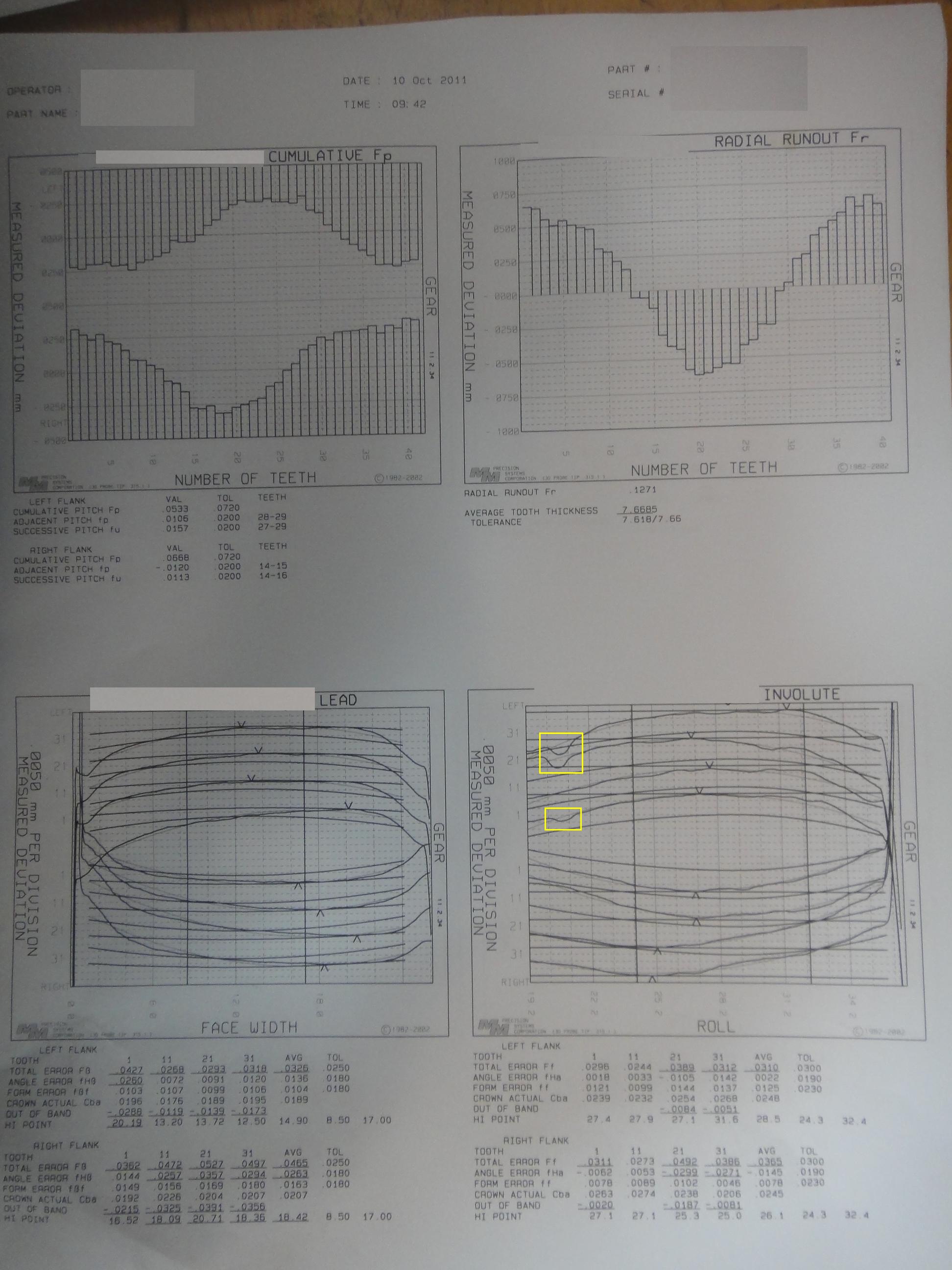

大家看看齿形报告上齿根凹进去一块是怎么产生的

这个齿轮是不是留磨滚刀滚完,然后磨齿或者剃齿。因为看到你的齿轮Fr不太好,觉得是留磨滚刀的留头,然后剃齿或者滚齿滚剃的余量太小造成这样的。这个问题不是你的余量不够,而是径跳不好,导致椭圆,有的地方余量大,有的地方余量小。

若要得到更接近真相的答案,最好把你的工艺说出来。还有是不是每个齿轮都是这样,还有你刀具的情况,若是直接滚齿,则刀具出问题的可能性较大

刀具问题。

  不是刀具原因,应该是产品加工工艺上的问题。

这是齿根处有伤痕所致,可目视查看一下.
