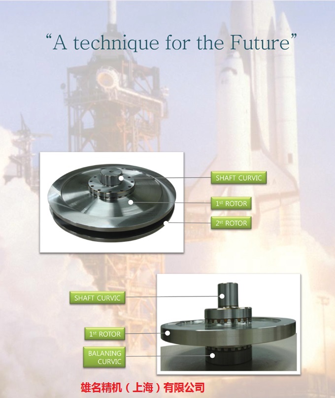

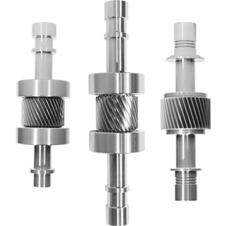

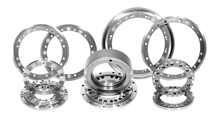

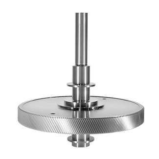

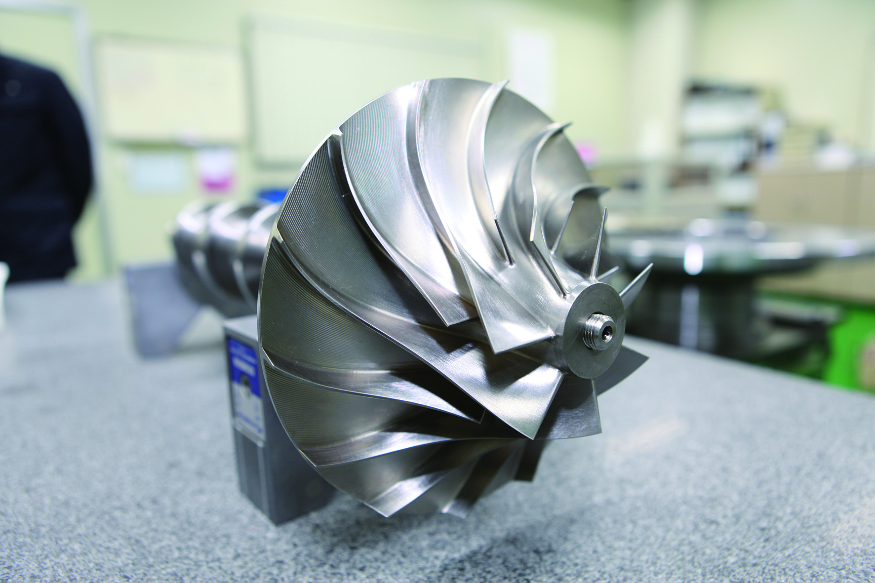

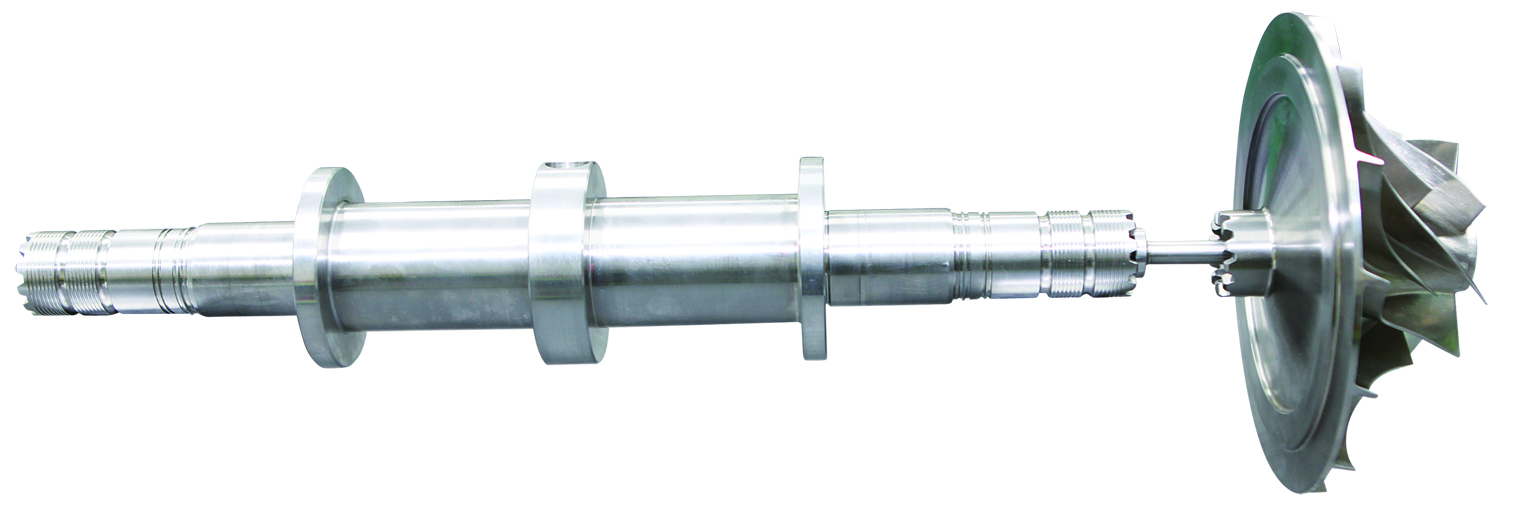

发几款透平齿轮与透平端面齿轴的图
雄名齿盘
雄名齿盘
雄名齿轴
雄名齿轴
雄名端齿叶轮
雄名端齿叶轮
雄名齿轴
雄名齿轴
雄名齿轴
雄名齿轴
雄名齿轴
雄名齿轴
