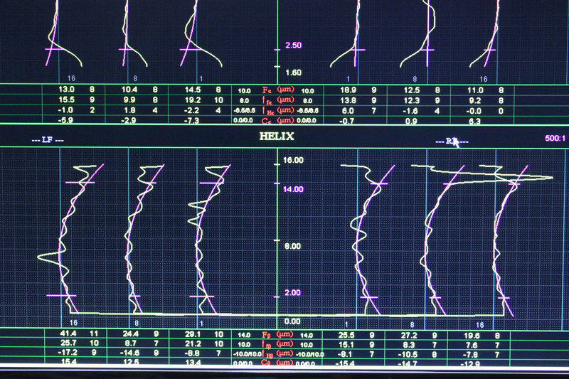

1)虽说压力有点不稳定,但也就2格的跳动,而且都是在3mpa左右,按道理这压力应该够的!
2)还有可能是丝杆间隙问题!不过丝杆间隙测不会测,有会的师傅教教啊!丝杆间隙要再几丝以内!
轴向的镶条松紧调过了!

所谓的让刀是反应 在什么上的?

杨大侠这个从这个齿向看,是让刀还是轴向窜动!
机子是重庆的yba3120

刀架大拖板两边的镶条看一下,是不是松紧不一致。丝杆间隙检查方法你可以查看一下我以前在论坛上回复过的类似帖子。

回杨大侠的话,镶条紧过了,这个齿向是让刀还是轴向窜动?
检查的方法是在机床液压开启状态下,工作台上放一个百分表座,表头指在刀架大拖板上.适当压表,并对零,记下百分表里的小表针的刻度,大表针对零,然后关掉液压,机床的刀架会在自身的重量作用下下沉,这时就可以看到百分表的读数了.这个要调整机床丝杆上的并帽或修磨调整垫片.如经过调整以后,发现上下间隙大小不一致,要换丝杆与丝杆螺帽了.如果丝杆的间隙是0.5mm的,这个是正常的.
按您的方法检测,好像我们yba3120轴向是没有液压的,不管液压开关,百分表指针都都不会跳!

我们想加工成这样都不行,这不是齿向方向的鼓形齿么?多好啊.

大哥这不是鼓型这是一面鼓,一面凹,要是凹的那面剃不出来是大问题的啊!
