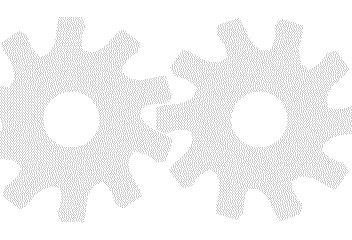

大家好,我来自沈阳北方重工集团公司,
最近在研究.包络曲线啮合

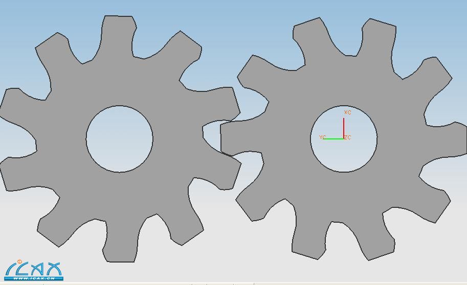

发表于 2008-7-13 13:52 | 显示全部楼层
能给咱讲讲包络曲线啮合的工作原理吗?它和渐开线啮合比起来有什么好处吗 ?谢谢
发表于 2008-7-13 14:16 | 显示全部楼层
沈阳汉,期待讲解!
发表于 2008-7-14 08:06 | 显示全部楼层
这样的齿形的啮合,从动画上看,重合度<1,似乎不连贯.
楼主能否详细介绍介绍?

 楼主| 发表于 2008-7-20 11:06 | 显示全部楼层
 楼主| 发表于 2008-7-20 11:10 | 显示全部楼层
原帖由 zhoulei24258 于 2008-7-13 13:52 发表
工作原理: 分度圆. 滚动.
可制造加工: 展成法
优点: 好看,保证没有渐开线,运动平稳.
        在了解渐开线啮合原理及制造原理,就可理解这种非渐开线传动
发表于 2008-7-23 19:09 | 显示全部楼层
楼主我还不是不懂,我了解渐开线啮合原理及制造原理.你能不能把你的这种非渐开线传动再说的详细点?
谢谢
发表于 2008-7-27 22:15 | 显示全部楼层
相对地提高载荷
这种齿一般都是按斜齿来设计的   传动平稳
发表于 2008-9-4 12:32 | 显示全部楼层
这个是有点糊弄人的吧,其实啮合部分就是渐开线,(很短的一部分),其它部分不参加啮合,只是画出个怪样偏人的。
