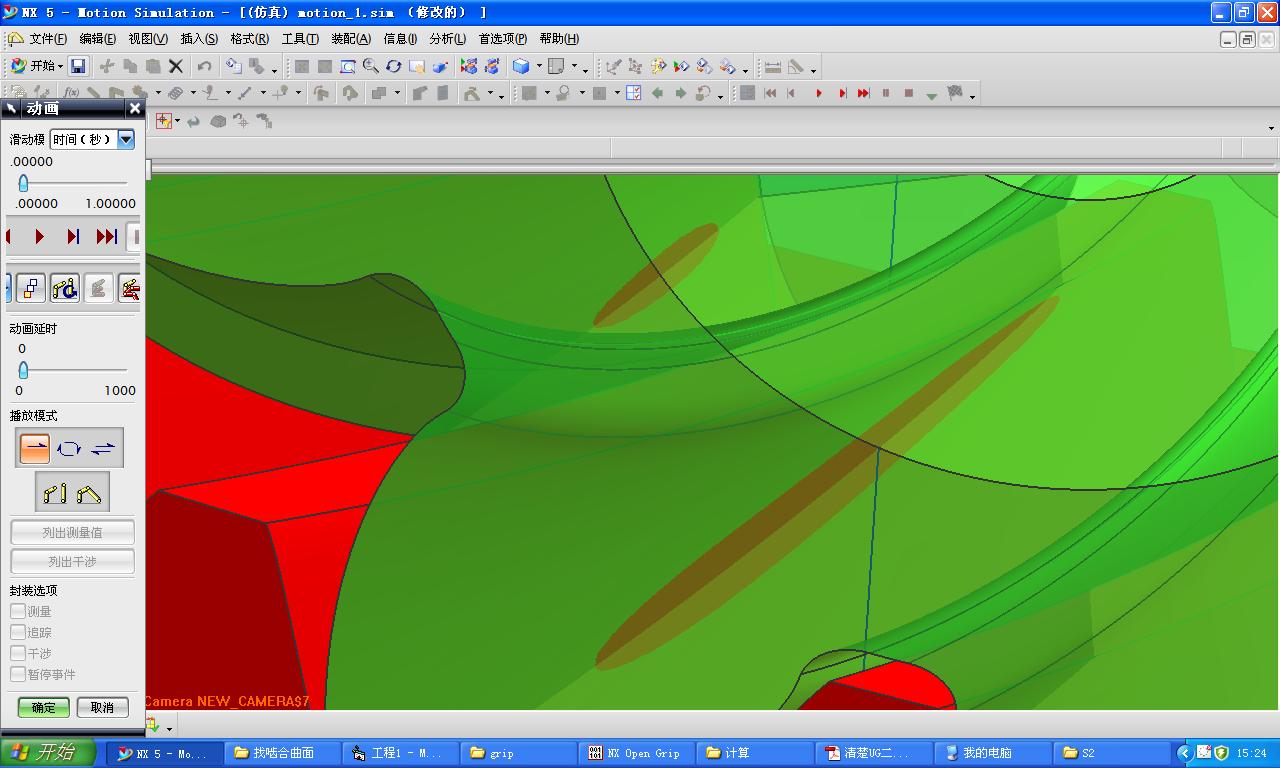

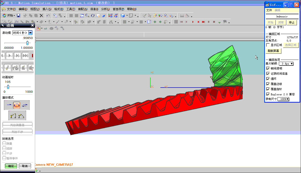

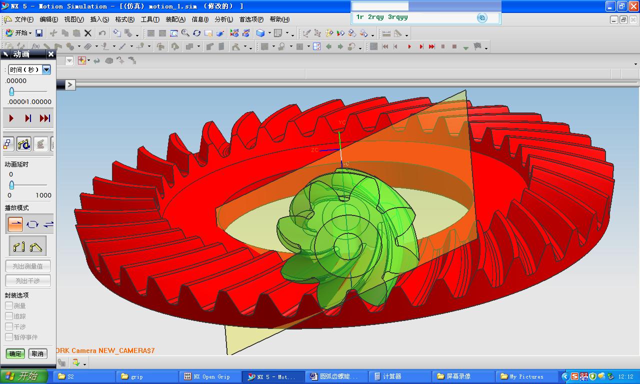

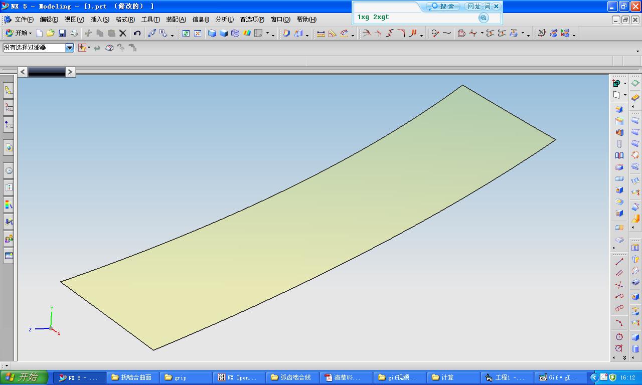

有位研究较深的朋友问了一个问题,如何证明弧齿锥齿轮副的啮合区域是一个小的椭圆,如果是椭圆,能否写出这个椭圆的轴线方程,真的把我难住了。但经一些努力,做出了啮合线的法曲面,这个法曲面始终通过啮合的迹线,这样我就可以反过来问,如果空间有二个都由离散点做的光滑曲面相交,交线是一条曲线,就一定能写出这条曲线的方程么?但在UG的二次开发中,是可以给出任意曲线的点座标的,只要足够细化,点数较多,就给出了这条曲线的离散点,通过这些点的样条线就是相交曲线。
有点说远了,还是回到主题:
做的是在啮合的弧齿维齿轮副啮合迹线上的法曲面,曲面随压力角变化而改变,这个曲面充分展开后应该与弧齿锥齿轮副的二个基曲锥面处处内切的。
截图如下:
运动仿真的图如下:
为看清啮合部分,做了个较长的动画片,压缩成三个文件了:
