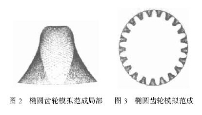

最近遇到一个椭圆齿轮,看到可以用齿条型刀具范成齿廓。我想知道如何用齿条型刀具范成椭圆齿轮的齿廓的作图方法,最好用AutoCAD作图的方法。
请高手指点!
贴图是一篇论文中写的通过软件模拟的椭圆齿轮的齿廓范成图。

齿条型刀具范成齿廓就是滚齿加工的过程.
这里好像不能上传视频文件,你可看看下面的地址:
http://hk.youtube.com/watch?v=h8hZqGk6kHk
(刚上传的)

我这能看youtube那个链接。这个展示还挺有意思。其实它是展示非圆齿轮与齿条的啮合。如果固定齿轮的话就是范成了。

据说不是可以用 autolisp做,cad原理。
发表于 2010-5-31 15:28 | 显示全部楼层
齿廓可能不是渐开线了,齿也不是对称的.
发表于 2010-5-31 20:06 | 显示全部楼层
是渐曲线吧:o
