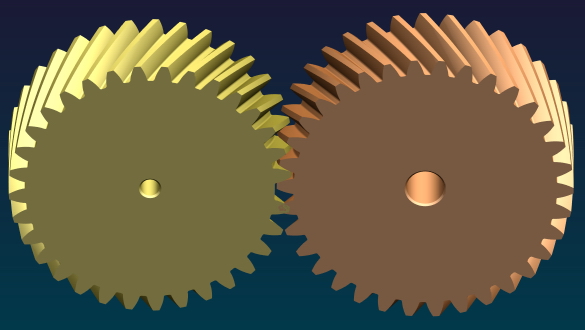

可以啮合将近一圈,接近第二圈,就会发生齿顶相碰的情形。
这侧面证明了范成刀具,如果不能一下子吃刀到齿根,便无法加工齿数不是整数的齿轮。
如下图示,左为32.5齿,右为34齿:

版主.我怎么不懂啊?为什么齿数还有32.5呢?搞不懂
 楼主| 发表于 2008-7-10 23:32 | 显示全部楼层
回复 2# zhoulei24258 的帖子
360度,分成32.5份,然后将齿厚、齿槽排列上去即可。
其实,当量齿轮的齿数就不是整数,不也在应用吗?

版主,我不懂,非整数32.5齿用什么机床加工?如何加工?是怎样传动的?谢谢!
发表于 2008-7-11 08:50 | 显示全部楼层
当量齿轮是虚拟的啊,但你这个是实实在在的东西啊,给大家解释一下吧,谢谢你

不能整圈工作,不能用滚齿机加工齿,只能插齿,(NC插齿机)
