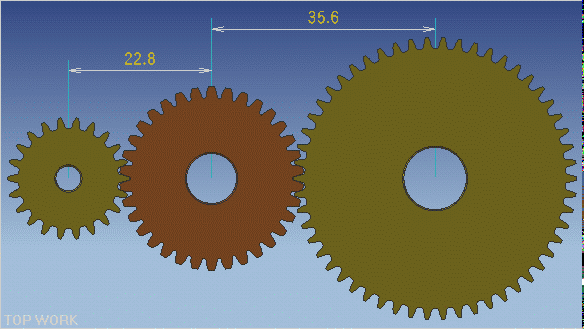

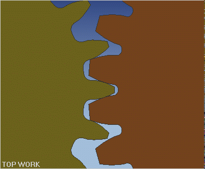

发表于 2008-7-10 22:11 | 显示全部楼层
齿形角改为14.5,减薄金属齿,加厚POM齿。
如图示:

发表于 2008-7-14 21:50 | 显示全部楼层
回复 5# wenwenming 的帖子
滚齿精度一般要比烧结金属好,所以声音会改善,但成本高啊!以后批量生产还会都用滚齿的吗?
在强度允许的情况下,采用金属齿跟塑胶齿搭配,因塑胶的弹性吸震特质,能够在较低齿轮精度的条件下,降低噪音,减低齿轮盒加工的要求,这些都会带来成本的降低,何乐而不为呢?
你说的现象,可能出在装配上。可能上下轴孔对心不好,导致铜齿轮齿面在啮合时出现憋劲儿,进而损伤,于是声音大起来了。
