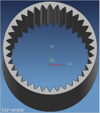

我们现在有一种行星齿轮的内齿圈,36齿2模数,32.5度压力角,齿宽74毫米,不知有哪里可以加工,望各位前辈知道的告诉一下,在这里先谢谢了.

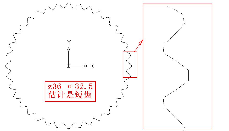

发表于 2008-7-17 16:28 | 显示全部楼层
楼主的齿轮比较尖!
不好加工。
还是先给出图纸,加工者才好判断能干与否。
图示:
发表于 2008-7-27 23:01 | 显示全部楼层
有32.5度的刀具就行
能加工  就看设计用途的选择了
发表于 2008-7-28 14:04 | 显示全部楼层
谁设计的 ?? 行星内齿圈,合理吗 ?
只从制作角度讲,做样品可以线切割。 批生产制作专用刀具 。
