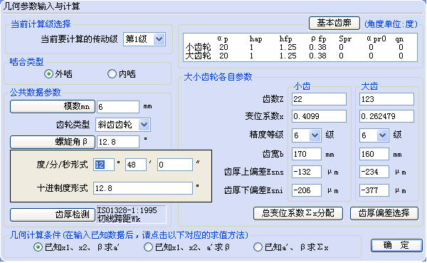

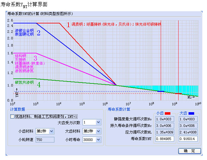

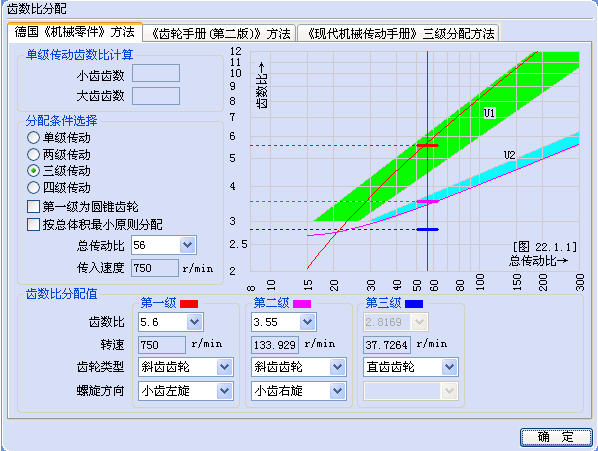

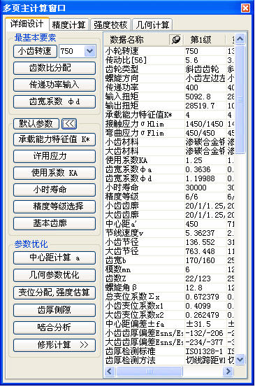

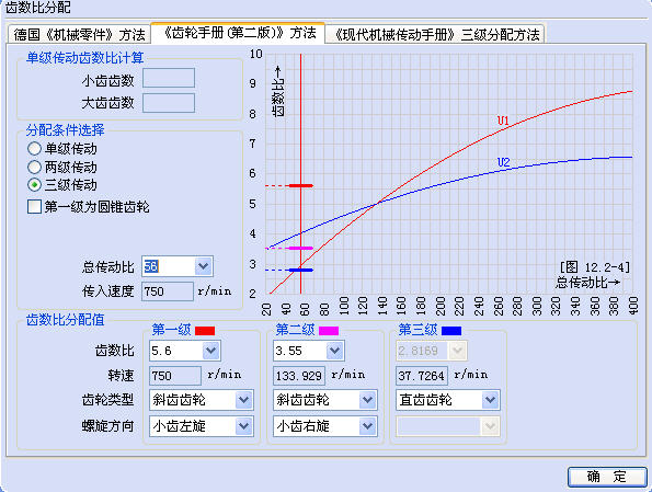

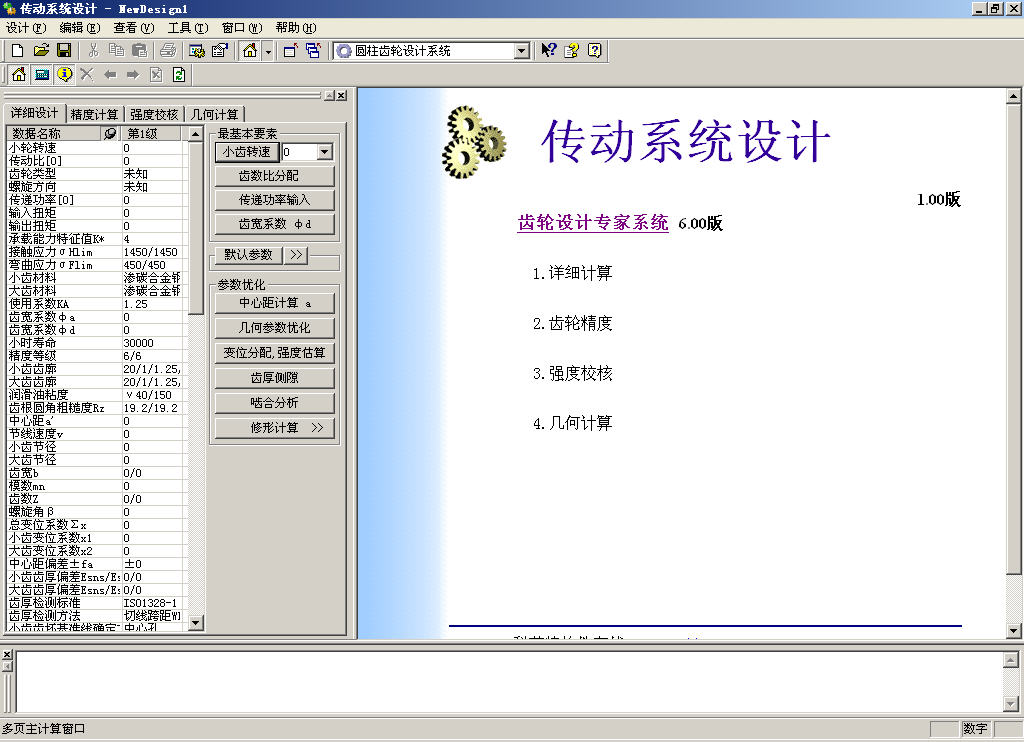

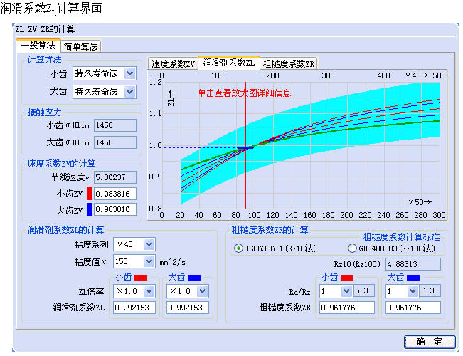

第一款软件:渐开线齿轮专家系统
齿轮设计专家系统 6.00版
涉及内容:
  1.详细计算
  2.齿轮精度
  3.强度校核
  4.几何计算
联系方式:
1.通过电话或传真和我们取得联系,  电话:0351-7236335    手机:13934564882
2.通过邮局信件和我们联系,地址:山西省太原市平阳路42号   郭永收  邮编:030012
3.登陆公司Internet网站,查找最新信息和更新, 网址:www.kingtouch.com
4.通过电子邮件和我们联系, 邮箱地址: kingtouch@126.com
软件简介:
渐开线圆柱齿轮设计专家系统是集国内外齿轮最新研究成果和实践经验,结合最新国家及国际标准,经知名齿轮专家的几十年研究和提炼,推出的全新设计的齿轮专家系统。系统提供了原始设计,精度计算、强度校核、几何计算、齿轮测绘等模块。在国内拥有众多客户,并得到了客户的认可和好评。
    系统以专家模式,渐进方式指导用户快速完成从原始参数得到设计参数的优化设计过程,系统提供大量详实的资料,使得每步的操作和每个的功能都有根有据。同时设计过程在优化条件下,又提供了及其灵活的控制和操作,用户可以根据自己的经验和方法,选择完全符合自己的设计参数。在系统推荐的总变位分配方案下,可以根据不同的设计优化目的,提供了9种总变位分配方法。在齿轮精度计算中,软件使用了最新国际精度标准ISO1328.1/2以及ISO/TR10064.1/2/3/4(GB/T10095-2001等同采用ISO标准),并且提供了多达8种的侧隙类型选择,提供了完整的齿厚检测方法。在强度计算中,软件采用了ISO6336-1/2/3强度计算标准(GB/T3480-1997等同采用ISO标准),并且提供了灵活智能的计算过程配置管理功能,使得强度计算可以按照客户的计算要求,并且一步完成包括接触、弯曲、胶合在内的所有计算内容,用户直接可以输出指定格式的计算报告。
    使用本软件,用户可以大量节约设计时间和设计成本,提高生产效率。使得原本需要好几天甚至好几个星期的设计量,只需要几分钟或几小时就完成。
系统特点:
1.简单易用
   软件使用Windows标准界面和操作习惯,界面简洁美观,步骤思路清晰,操作方便灵活,对稍有机械传动设计知识的人员,无须培训,在短时间内即可熟悉操作过程。
2.使用范围广
   软件可以适合减速机行业、矿山机械、汽车行业、船舶行业等多种行业的传动件和传动设备的设计计算要求。
3.先进设计理念和最新标准
   本软件结合了国内外先进的传动设计技术和研究成果,采用了最新国家和国际标准,有众多的行业专家鼎立支持,以专家模式指导和优化设计数据。
4.灵活智能的计算管理
   通过设计默认参数管理和计算配置管理,实现相关计算一步完成,极大地简化了用户操作界面和设计计算过程。计算过程具有灵活智能的参数计算和条件判断功能,使软件具有强大的计算能力和适应能力。
5.设计过程透明
   软件在使用方便和简单的同时,整个设计过程和计算参数都有据可查,都有计算过程,对用户是非常透明的。用户可以一步完成相关计算,也可以每一个参数逐步计算。
6.统一的集成设计环境
   本软件是在集成统一的环境中运行,由系统统一管理,使得设计过程和数据不再是独立的分别计算和管理。系统管理的将是一整套传动系统的设计计算数据,提高了数据的完整性,更便于产品数据的管理和维护。
7.良好的开放性能
   软件具有很好的开放性能,可以提供二次开发,向外提供数据接口。能够良好地与工艺软件、管理软件、绘图软件等其他软件集成。
8.强大的系统扩展能力
   随着各个传动件设计模块的推出和完善,使得设计过程扩展到整个传动系统的综合分析和设计,将会极大提高整个设备的传动性能。

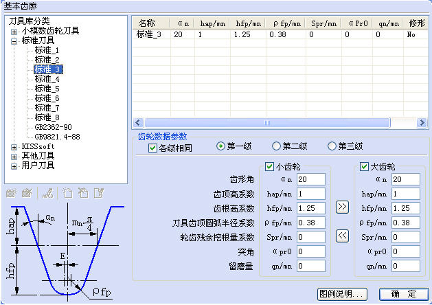

第二款软件:渐开线齿廓【塑料齿轮专业工具】
渐开线齿廓 【 科英特软件有限公司】
设计内容:
1. 系统介绍
2. 系统的安装和配置
3. 系统设置和参数配置
4. 齿轮齿形放大图
5. 齿轮刀具与量规
6. 齿轮线切割
7.  齿形调整
8.  啮合分析
联系方式:
软件介绍:
    渐开线齿廓----集成了放大图绘制、滚刀与量规、线切割计算、齿形调整和啮合分析等渐开线齿轮计算工具,解决了小模数齿轮齿形设计、齿形检验、渐开线齿轮滚刀设计、齿轮磨具制造和齿形切割等问题。加快了渐开线齿轮设计和制造的过程,提高了企业生产效率,并有效降低了制造成本。
   在输入基本齿廓,输入齿轮副基本参数,确定齿轮精度后,系统自动完成所有计算,获得所有计算结果。任何的一项参数的修改,系统都将重新计算相关数据和结果,不必一步步重复计算。使用非常灵活方便,可即刻完成所有的设计。
软件特点:
1.系统以渐开线齿廓为基础,提供齿廓放大图的绘制、滚刀与量规计算及线切割计算工具;
2.提供多种基本齿廓和齿轮精度标准;
3.齿廓放大图的绘制提供了精确的齿形,它是检验渐开线齿轮齿形特别是小模数齿轮齿形的有力工具;
4.由滚刀与量规计算的数据可以快速制造渐开线齿轮加工和检验工具;
5.线切割提供了阴模、阳模的加工计算,考虑了材料收缩率、冲模间隙和放电间隙,计算了线丝轨迹;
6.灵活的齿形调整功能,可设计制造出特殊需求的齿轮产品;
7.具有啮合分析功能,检查啮合干涉;
8.良好的用户界面,简单易学易用;
9.具有灵活可选的绘图控制,可随需要得到相应的图形;
10.可将图形输出到AutoCAD2000中;
11.独立输出图纸和数据;

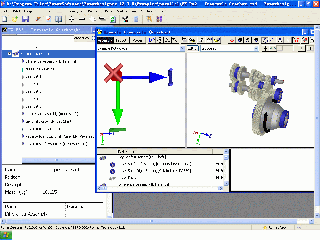

第四款软件:Romax Designer【英国Romax公司】
Romax是一家集软件工具开发和传动项目咨询为一体的公司,在传动领域有超过十二年以上的经验;总部设在英国,在欧洲、美国、日本、韩国、澳洲、印度等均开办有办事处。由Romax公司积累多年经验开发的Romax Designer主要应用于齿轮传动系统虚拟样机的设计和分析,在传动系统设计领域享有盛誉,目前已成为齿轮传动领域事实的行业标准。
Romax用来建立齿轮传动系统虚拟样机模型,还包括详细部件强度和可靠性分析,及传动系统振动噪声分析,大大加速传动系统的设计和开发流程。在Romax中,考虑结构柔性,同时考虑更多实际情况,如装配误差及轴承间隙、预载等。Romax Designer应用很广,其中包括汽车、船舶、工程机械、风力发电、工业、轴承以及航空航天等领域的齿轮传动系统的设计。
Romax虚拟原型仿真工具组成:
Romax Designer
完成齿轮传动系统的设计分析,包括平行轴传动系、相交轴传动系、行星齿轮传动系的完整解决方案以及轴承、系统振动噪声分析等高级分析功能。
Romax Dynamics
可作为RomaxDesigner的部分或作为单独模块,完成传动系统的动力学分析,计算临界速度谱、阻尼固有频率谱、非平衡响应分析等内容。
Synchronizer Simulation
预估同步器尺寸,计算轴的轴向振动,完成同步器瞬态过程的详细分析
Gear Manufacture
齿轮剃、铣、修形等制造过程中动力学仿真和结构优化工作,以控制齿形加工质量和提高刀具寿命
Romax Designer功能介绍:
可快速建立轴、齿轮全部传动系统的虚拟模型
详细的部件强度、可靠性分析
传动系统整体的振动噪声分析(NVH)
用于鲁棒性的结构优化分析
Romax Designer覆盖了从概念设计,部件强度、可靠性等详细设计,到系统振动噪声(NVH)预估等全部传动系统设计内容,构成了齿轮传动系统的封闭求解环境。提供了包括平行轴系、相交轴系、行星齿轮传动在内的多种齿轮传动模型的搭建、分析和设计功能。
详细介绍见恒润科技网站:
http://www.hirain.com/main/Article.asp?ArtClassID=379
现在,romax可以在驴子论坛上用迅雷下载,是破解版的,可以用。大家感兴趣的可以下载一下试一下!

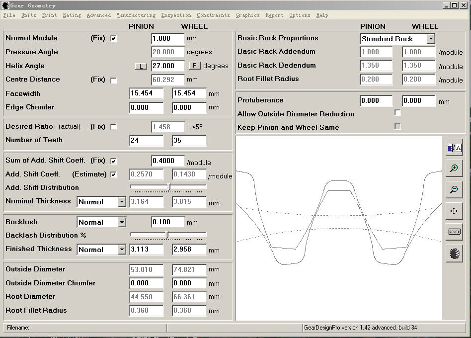

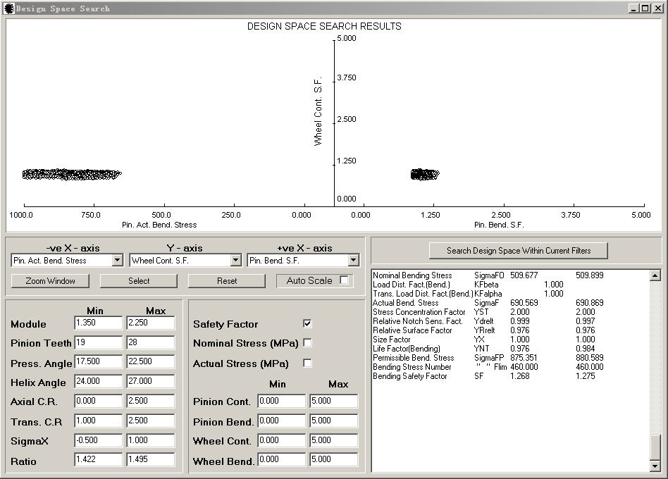

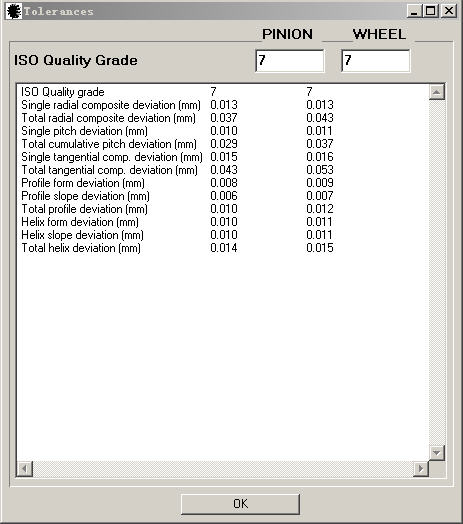

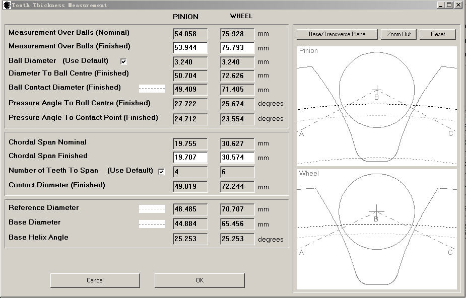

第五款软件 :The Gear Production Suite 【英国】
也就是网上很多人都在用的Geardesignerpro,只不过是该软件包功能的一部分。下面给出英文介绍,不做翻译。
Release 3.0
A suite of programs to design, machine, and inspect gears during production. Each program module has been developed with three levels of operation (basic/standard/advanced) to better suit your requirements.  An integrated application of these modules can be used to optimise the conception design, production, and operation of gears by the centralisation of the data within a company and creating a feed-back loop.
The functionality of one or more tools within the suite can be formatted as stand-alone so as to be embedded in existing metrology or machine tool equipment to form part of an expert system.
Modules Include
Gear Box Concept
Drive System Model
Gear Design
Load Analysis Model
Manufacturing Tools
Gear Inspection Tools

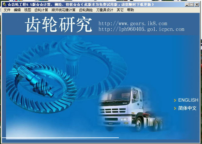

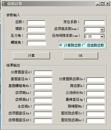

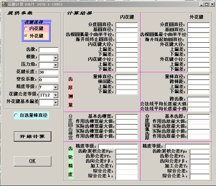

第六款软件:齿轮工程软件 【国产软件,萝卜花出品】
此齿轮设计计算程序可用于汽车用渐开线圆柱齿轮、渐开线内、外花键的设计 与测绘、加工计算、尺寸公差选用与偏差查询、渐开线函数值反查角度、基节表查询等。
萝卜花的软件比较简单,可用于简单的齿轮计算,但是其精度计算查询模块存在问题,其计算过程中应采用端面模数mt而不是法向模数mn,导致其精度计算数值与ISO1328表格值有差异。这对于斜齿轮的精度计算是有很重要的影响的。

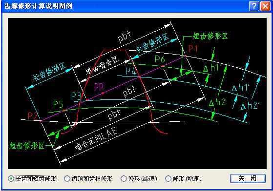

修形计算--计算弹性、热变形修形量(齿形和齿向修形量)

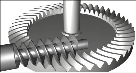

5.蜗轮蜗杆传动优化设计系统
蜗杆传动参数优化设计、齿轮强度计算、几何精度计算
--ZA、ZI、ZN、ZK型 普通圆柱蜗杆传动
--ZC1、ZC3型 圆弧圆柱蜗杆传动
--直廓环面蜗杆传动计算

齿轮 修形计算--计算弹性、热变形修形量(齿形和齿向修形量)

渐开线花键计算--计算渐开线内、外花键几何尺寸、公差
