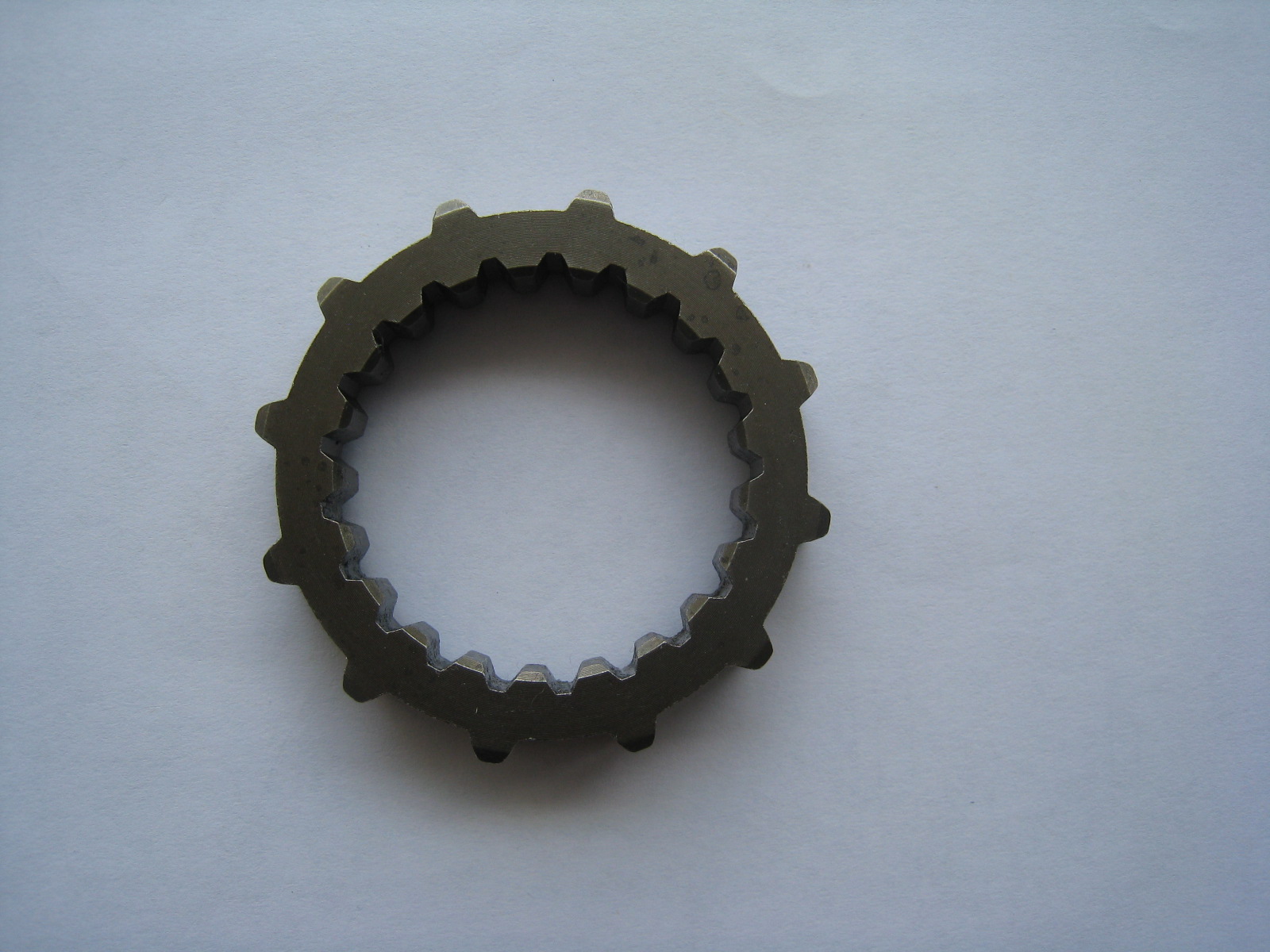

发表于 2008-7-4 14:20 | 显示全部楼层 |阅读模式
看看这是什么齿?齿型好像是渐开线齿,外圈的齿在工程图里怎么标识,属于哪一类的?
发表于 2008-7-4 15:25 | 显示全部楼层
内圈是渐开线花键内齿,外圈象是与冲制摩擦片联接的非标渐开线花键。
 楼主| 发表于 2008-7-4 17:05 | 显示全部楼层
谢谢你,在工程图中应该怎么表示啊?
发表于 2008-7-5 07:56 | 显示全部楼层
内圈是渐开线花键内齿,外圈渐开线花键。只不過是缺齒就是了!!!!
工程圖中一樣的,注明缺齒
发表于 2008-7-6 08:50 | 显示全部楼层
标整圆齿数,实际齿数,其余相同,

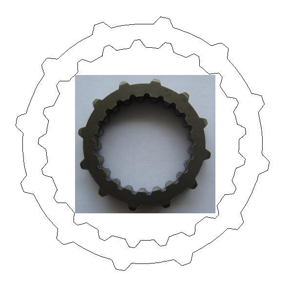

发表于 2008-7-28 13:04 | 显示全部楼层
看看这个像不像 !尺寸是瞎估计的 ,要是知道具体尺寸可以做到一样 。

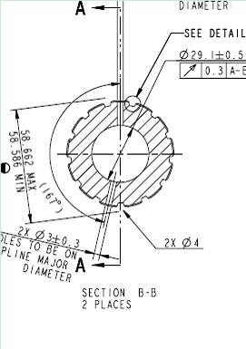

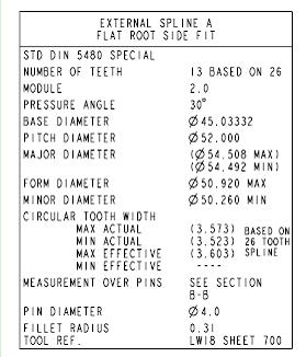

发表于 2011-11-3 21:22 | 显示全部楼层
版主,缺齿花键M值怎么计算呢!
