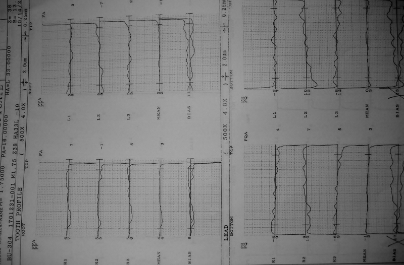

请大侠帮忙看一下这张报告合格吗?

 楼主| 发表于 2011-10-18 12:06 | 显示全部楼层
这个是照片

发表于 2011-10-18 14:27 | 显示全部楼层
请问你要到达几级什么标准的精度,还有图纸上数据不够清晰,没有办法回答你的问题
 楼主| 发表于 2011-10-18 20:31 | 显示全部楼层
六级标准的
发表于 2011-10-18 21:20 | 显示全部楼层
找齿轮手册查齿形齿向是否合格?
 楼主| 发表于 2011-10-18 21:30 | 显示全部楼层
关键是看看报告,生产中主要关注哪个参数?

发表于 2011-10-31 17:41 | 显示全部楼层
一般來說,在滾齒加工中
齒形問題主要考量在刀具上。
齒向問題主要考量在機台與工件安裝上。
成形研磨加工的話
齒形問題考量點在砂輪與工件相對位置關係上。
齒像問題還是一樣考量在機台與工件安裝上。
齒形會看falpha, fHalpha, ffalpha, Calpha
齒向會看fbelta, fHbelta, ffbelta, Cbelta
可以參考DIN3962齒輪精度標準內或其他類似的標準,裡面有詳細的說明每個代碼的意義。
发表于 2011-11-2 14:57 | 显示全部楼层
估计在7级的样子
