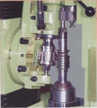

谁家的滚齿机能加工2头蜗杆?
发表于 2011-10-25 16:36 | 显示全部楼层
蜗杆用滚刀好像不行吧
发表于 2011-10-31 16:57 | 显示全部楼层
韩国三星HERA60 应该可以加工
发表于 2011-11-1 16:15 | 显示全部楼层
定专机吧,我在其他厂家见过。
发表于 2011-11-9 20:03 | 显示全部楼层
行,不过要三头以上,
发表于 2011-11-9 20:35 | 显示全部楼层
Hoblon%208-FN-01.jpg kitai
这是最理想的ZI蜗杆加工方法,我们做塑料蜗杆的电极就是这么做的!  发表于 2014-3-29 08:37
发表于 2011-12-16 15:40 | 显示全部楼层
可以摆大角度的滚齿机,格里森就有,蜗轮蜗杆都可以,滚蜗杆精度也高了
发表于 2011-12-16 21:26 | 显示全部楼层
直接数控车就可以了,物美价廉,性价比高!

发表于 2012-1-12 07:59 | 显示全部楼层
滚齿机滚蜗杆,还双头的,头一次听说
