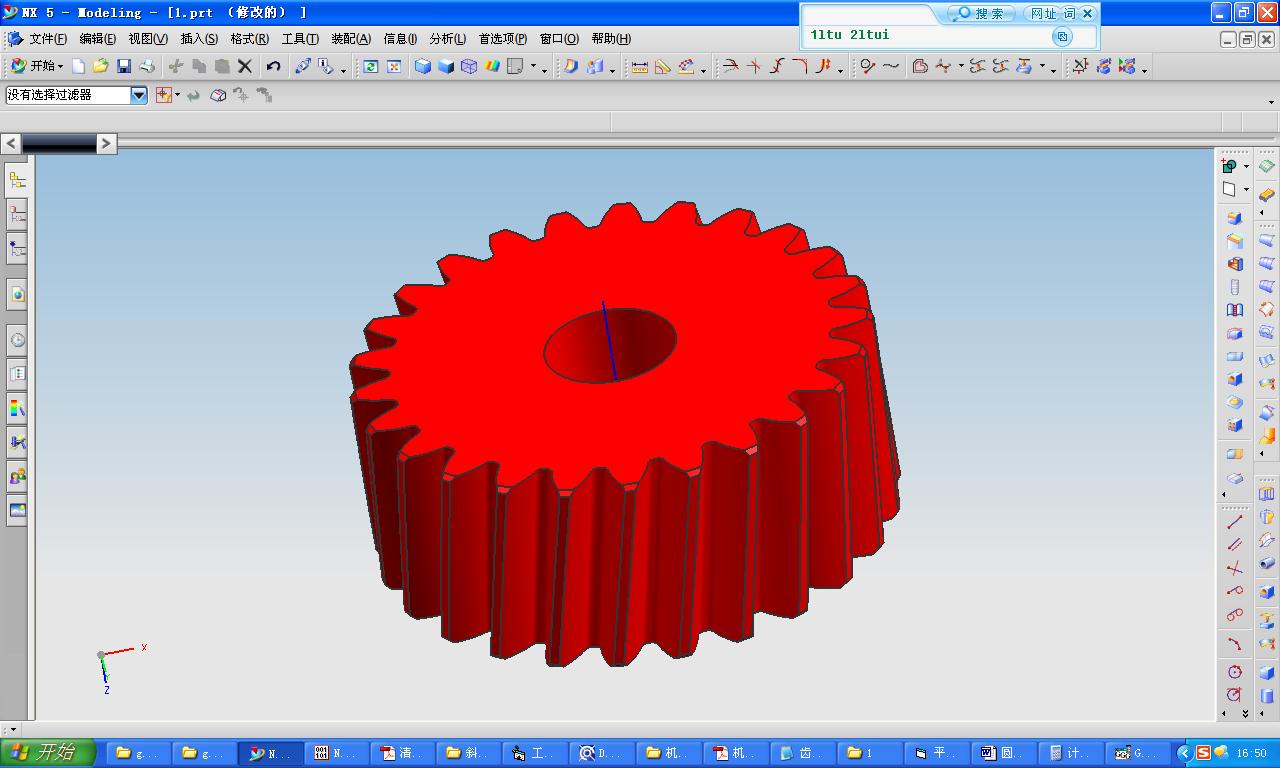

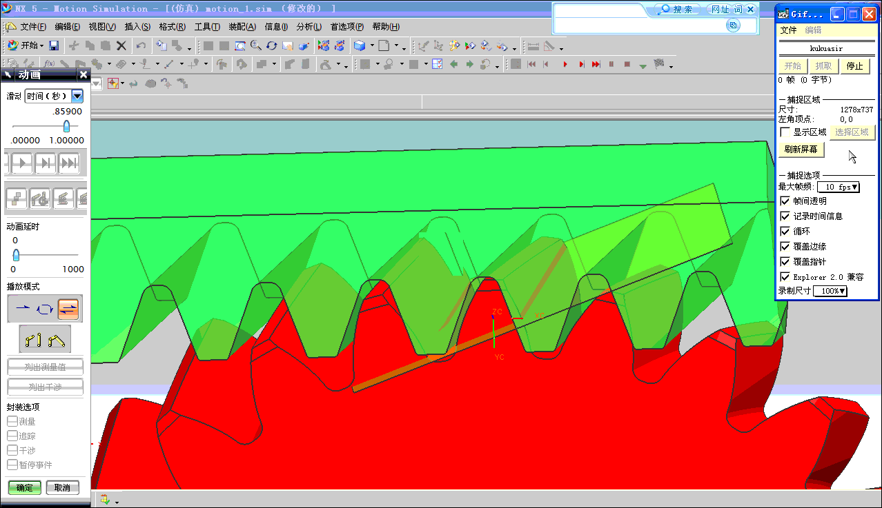

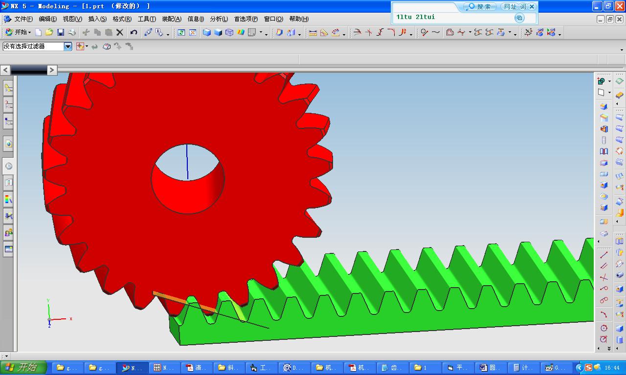

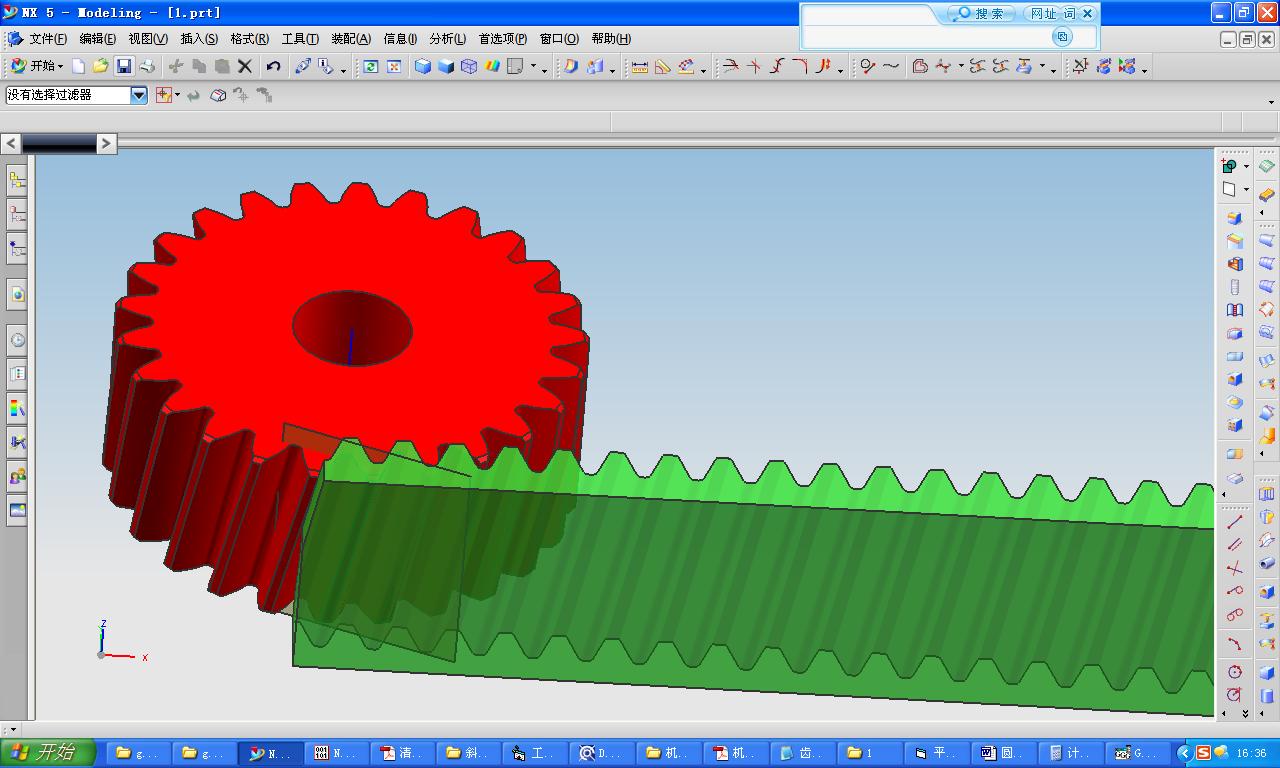

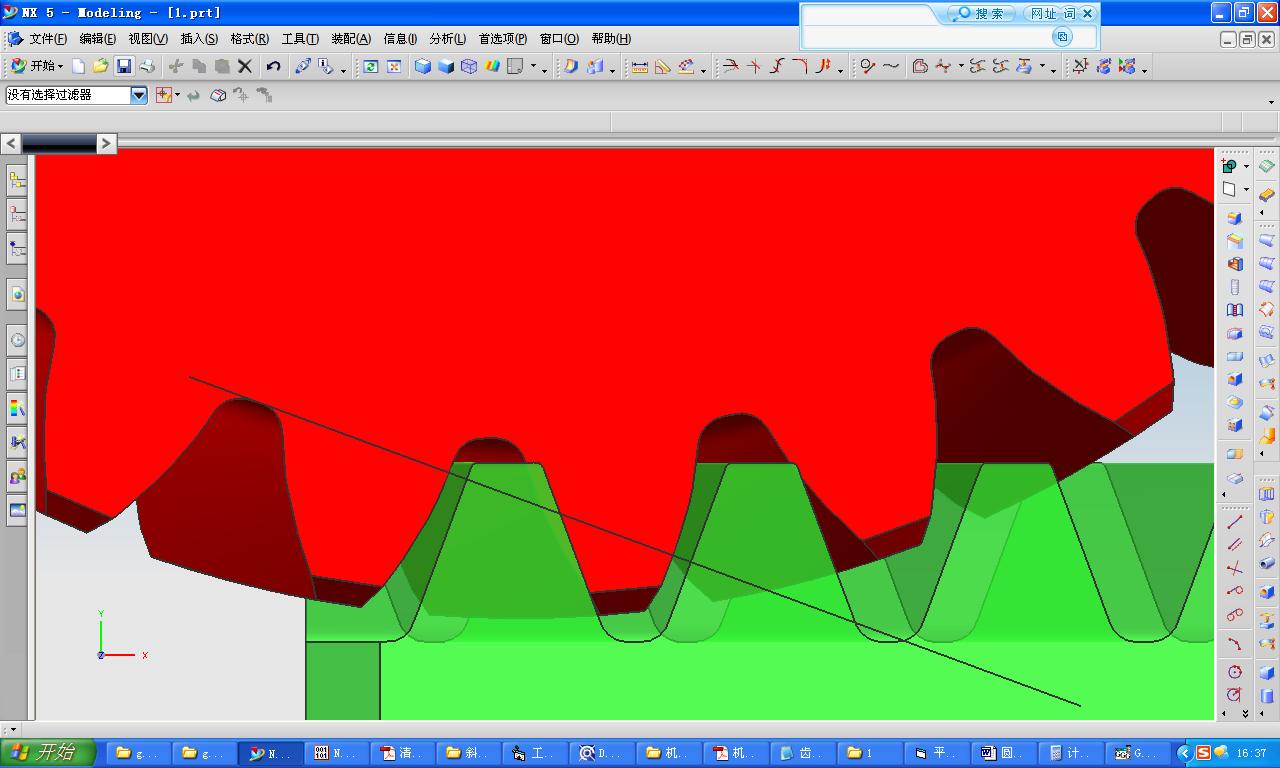

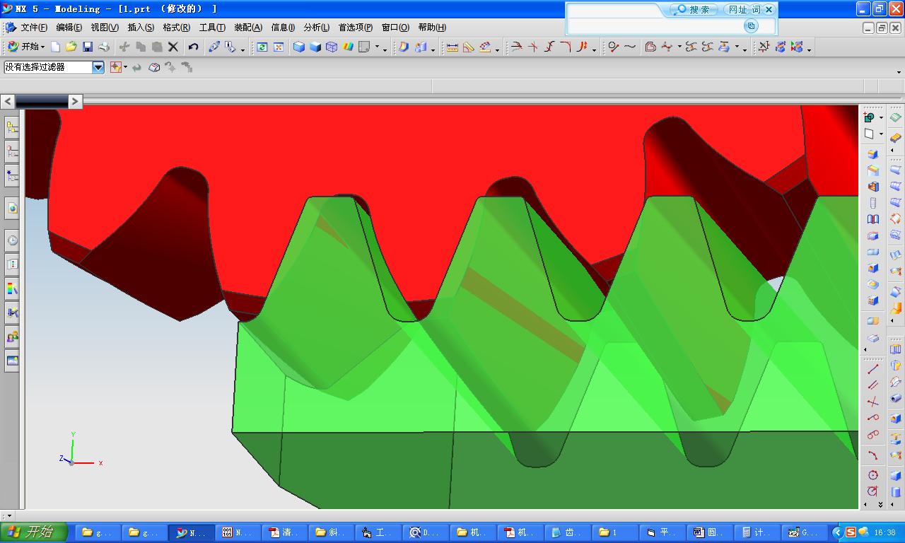

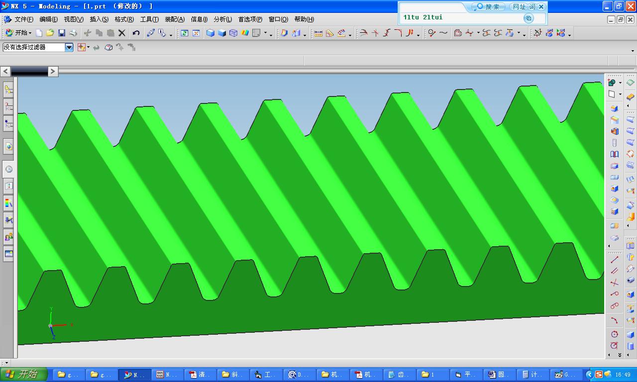

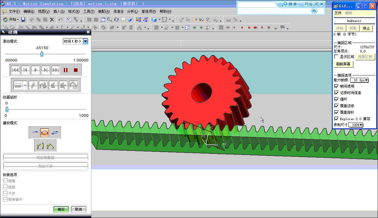

建模是为了使用,为弄清齿轮齿条副的运动关系,做了斜齿轮(变位)与齿条的啮合图。
做的斜齿轮取10度右旋,相配的齿条总有点疑惑,是左旋还是右旋啊?
验证了计算公式中的,变位齿轮与齿条的啮合中心距为:  d1/2+XMn ,计算齿轮分度圆的一半加上变位系数乘以法向模数。

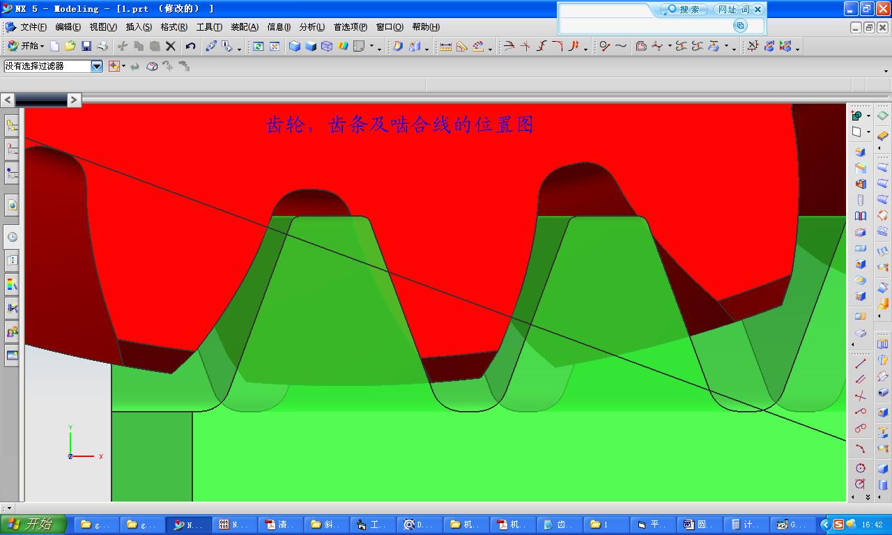

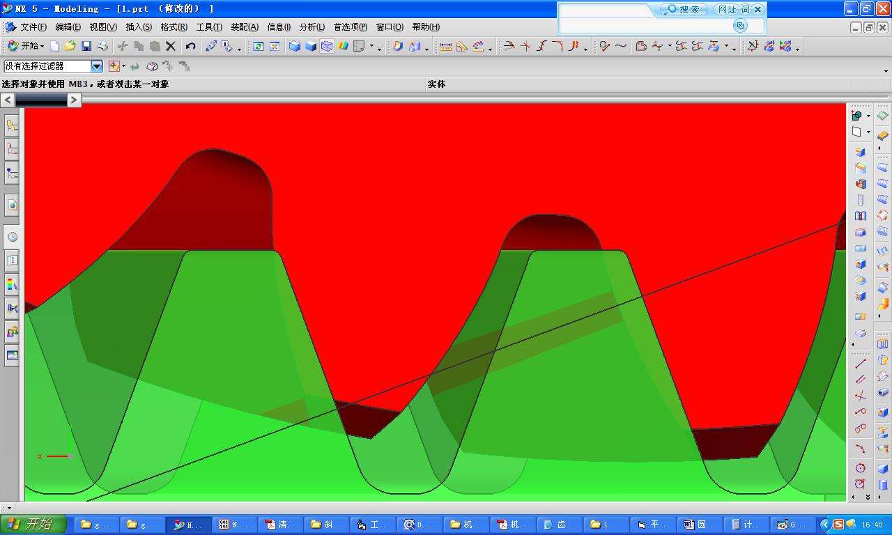

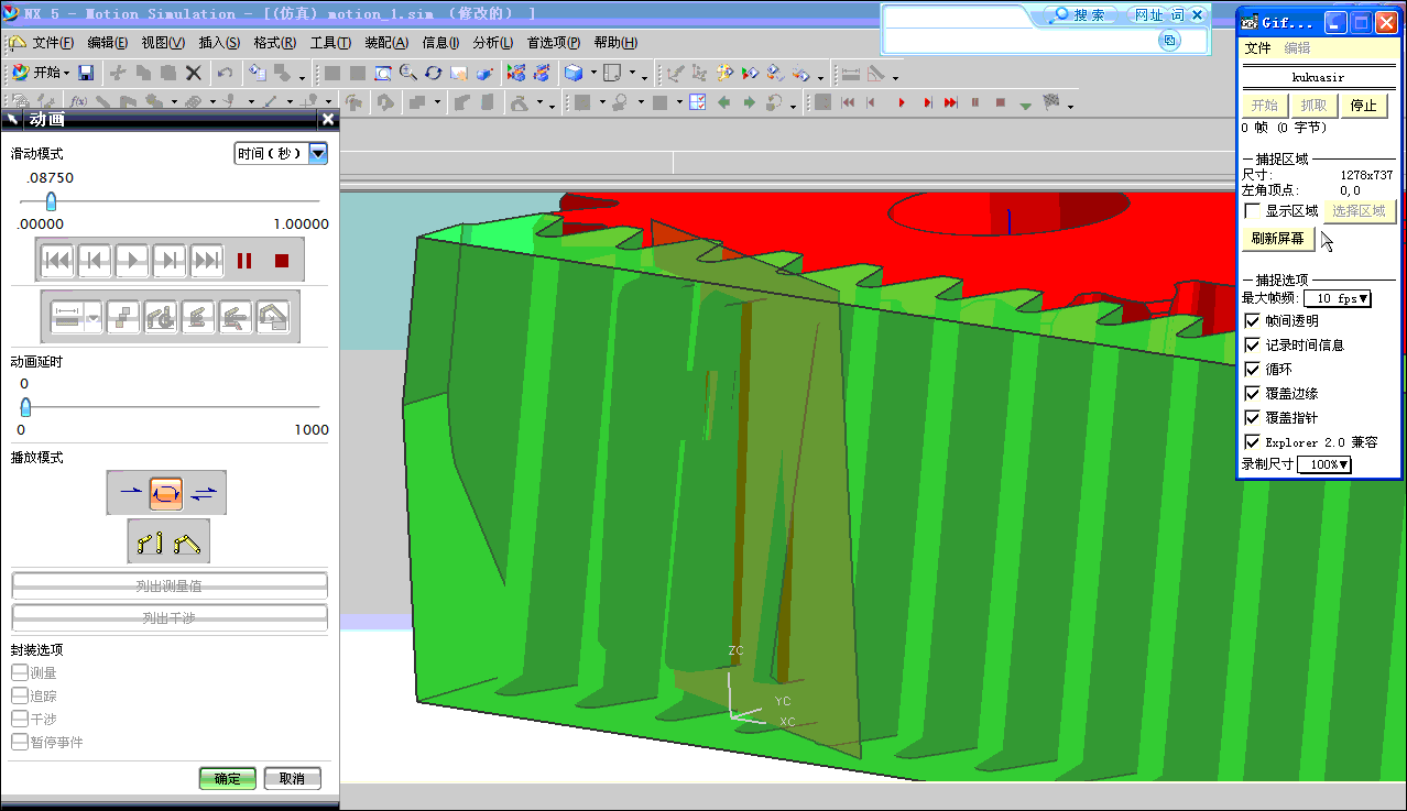

要找啮合面,分析了齿轮与齿条的运动关系,发生线是基圆的切线,与轴线的夹角应为啮合角而不是齿形角,做出啮合线后,进行拉伸得到了啮合面,这个面正好穿过啮合区域的中部,由于这个平面与齿条齿面是二平面相交,交线是直线,而这直线又在啮合面上,故可以以此证明在斜齿轮的啮合线是齿面曲面上的直线,不知这个结论是否有瑕疵?

想问一下楼主,齿条是怎么画的哦?

请问楼主: 齿条的法面为参数和斜齿轮的法面参数对应相等吗?
法向模数与法向压力角相同是可以啮合的充要条件。  发表于 2013-12-22 20:12
