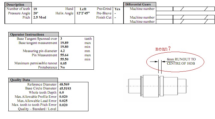

最近要加工一批齿轮轴,滚齿,工艺卡上遇到一些英文要求,一些自己大体解决了,但还是有些搞不太懂,希望有大侠出来相救,指点一二,不胜感激啊。。。

这个据我的理解,应该是要求滚齿时滚刀中心必须超出齿轴齿宽右端6mm,过长的话可能会滚切到相邻的轴径,有些情况下是绝对不允许的。

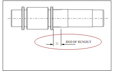

为什么3楼图片上轴的中心孔那么大呢?这个孔是用来做什么呢?在加工中对装夹定位有什么好处呢?我见过这种粥一般都是很小的中心孔的~请高手指点~~

恩,谢谢了,我查阅了下资料,结果差不多,就是退刀允许滚切距离,runout,run-out,有退刀的意思。灰常灰常之感谢!

呵呵,那个图被我剪切放大了,齿轮轴不是很大。再者,轴过长孔太小不易保证跳动精度。

恩,有道理
