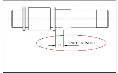

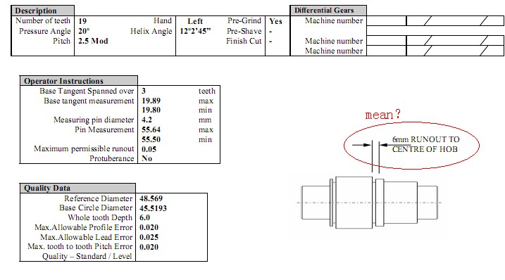

在滚齿加工工艺卡上遇到这样一些要求 ,一些已经自己解决了,但一些还是不是很懂意思,请大虾们帮忙指点下,不胜感激!!

意思就是那段外圆直径大于旁边齿轮的吃根圆直径,滚齿的是时候在6mm和11mm范围内允许滚刀过渡,就是退刀,从理论上说是一段圆弧

恩,谢谢了,我查阅了下资料,结果跟您所得差不多,就是退刀允许滚切距离,滚出来是一段曲线。灰常灰常之感谢!
