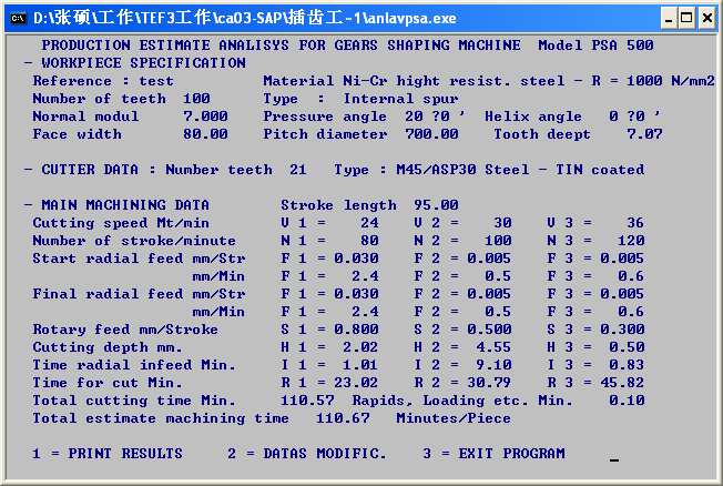

我们用的是宜昌数控插齿机,材料42CrMo   调质2600-300     厚度80       M7      100齿      用汉江镀钛160插刀,普通冷却油,12小时加工一件,是否效率低了点?请教诸位啦
 楼主| 发表于 2011-10-11 22:21 | 显示全部楼层
不好意思是260-300
发表于 2011-10-12 13:12 | 显示全部楼层
你看参考这个参数可以加工吗?不知道长机科技的插齿机用的什么加工参数
 楼主| 发表于 2011-10-14 22:18 | 显示全部楼层
重要一点没说,冲刺60次,在快了刀具有烧伤
