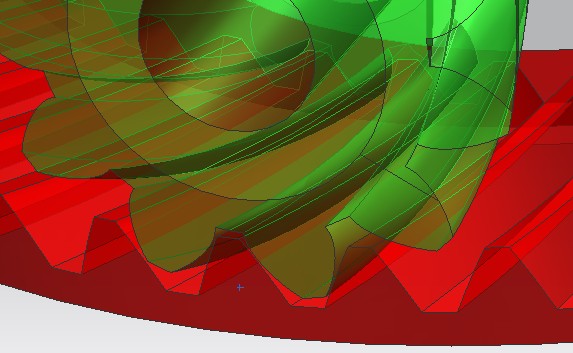

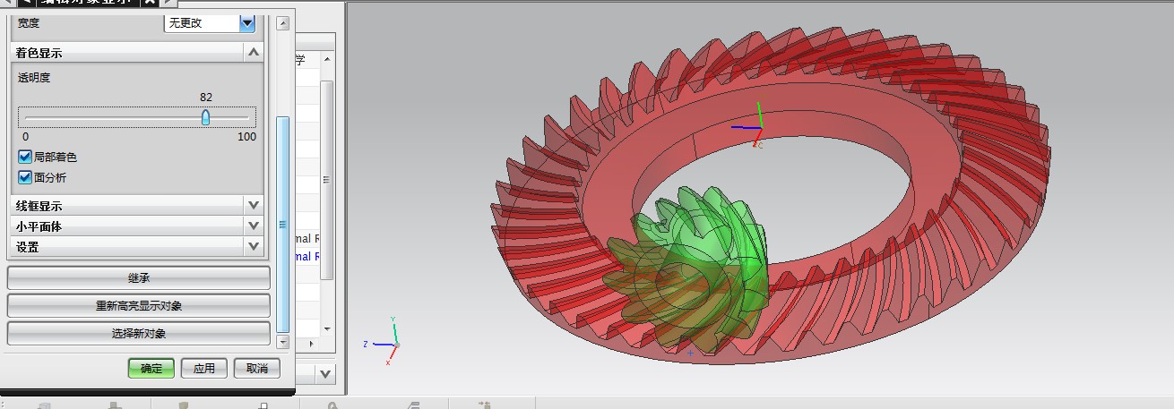

接触区域也没显示
接触区域也没显示
全部透明了
全部透明了
不能单选小齿轮
不能单选小齿轮
想观察锥齿轮运动副运动过程中齿面的接触情况,但是在设置中设置小轮的透明度时,单选不了,一选就是全选,如下图,

试一下,把透明效果取消,再在零件图里逐个设置

ctrl+j选择对象
发表于 2018-1-9 08:13 | 显示全部楼层
全选就可以了。
