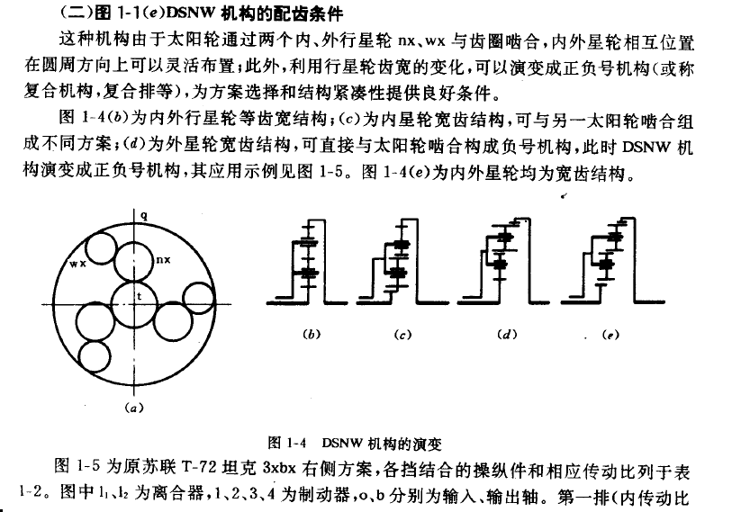

请教双行星排的好处?详细。谢谢!
发表于 2011-10-6 16:37 | 显示全部楼层
换向,使输入和输出方向相同。
单排行星时,输入和输出的方向是相反的(负号机构)。

请问,我想在轮边减速器里实现双行星排,可行吗?有没有这方面的资料?谢谢了!
发表于 2011-10-21 21:39 | 显示全部楼层
请注意的是如果还是太阳轮输入,行星架输出时,传动比的值也要发生改变的。
