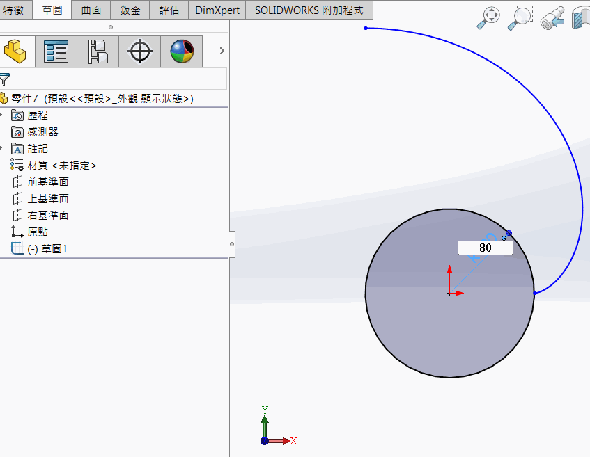

发表于 2017-11-30 15:31 | 显示全部楼层
