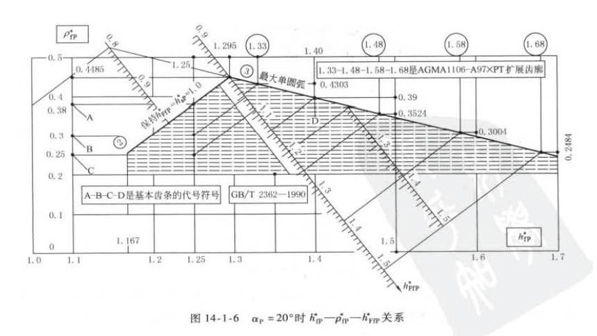

看懂此图就知道了!

在采用20度压力角的同时,世界上还有采用压力角为14.5度的齿轮,这二种压力角各有利弊,但目前国际标准已趋于用20度压力角,不少国家也都采用了国际标准,我国也是这样。
对于20度压力角的齿轮,从统计角度说,当取齿高系数为1,齿顶间隙系数为0.25时,除了计算上的方便,还有对于齿形的抗弯强度较为适中。表现在重合度基本够用,轮齿早期损坏的可能性不大等。
任何‘统一’的规定都会有例外,在设计齿轮副时,因使用条件的不同,也有设计齿高系数不为1的,所以说,取1,只是一个特例,是众多齿高系数中使用较多的一种,绝不是只能用1.间隙系数也是一样,绝不是只能用0.25,比如许多种插齿刀具的齿高系数为1.3,这时只能做出间隙系数为0.3的齿轮,好处是有效渐开线起始圆较小,坏处是抗弯强度有一定的影响。
世界上没有绝对的事,人类在不断总结经验中会找到适用的较好参数,用得多了,便成了标准。如果有更好的选择,得到更多人的认可,便有了新的标准。
