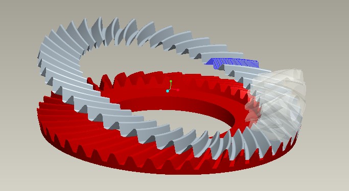

装配好的
装配好的

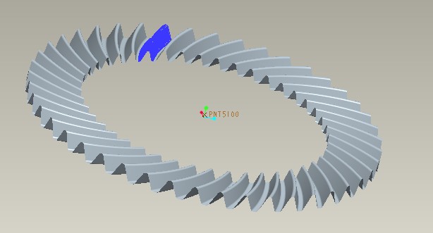

冠轮模型
冠轮模型
冠轮片体加厚,厚度为0.03mm,装配模块下装配到一对弧齿锥齿轮,但是机构模块下运动不了~还是添加的齿轮链接,重新定义的伺服电动机,但是运转不了,显示无法满足机械约束~怎么回事?

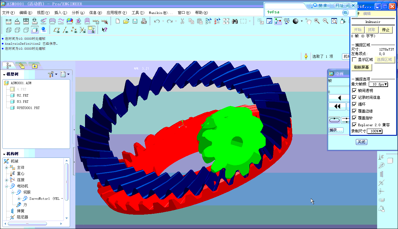

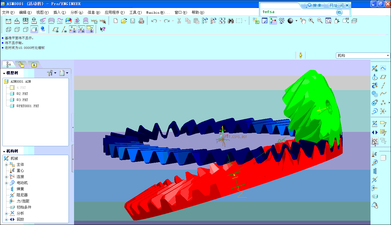

在PROE中,运动仿真时冠轮用片体装配就行
而在UG中,冠轮必须是一个实体才能进行运动仿真
看一下PROE中的冠轮参与锥齿轮副啮合图:
