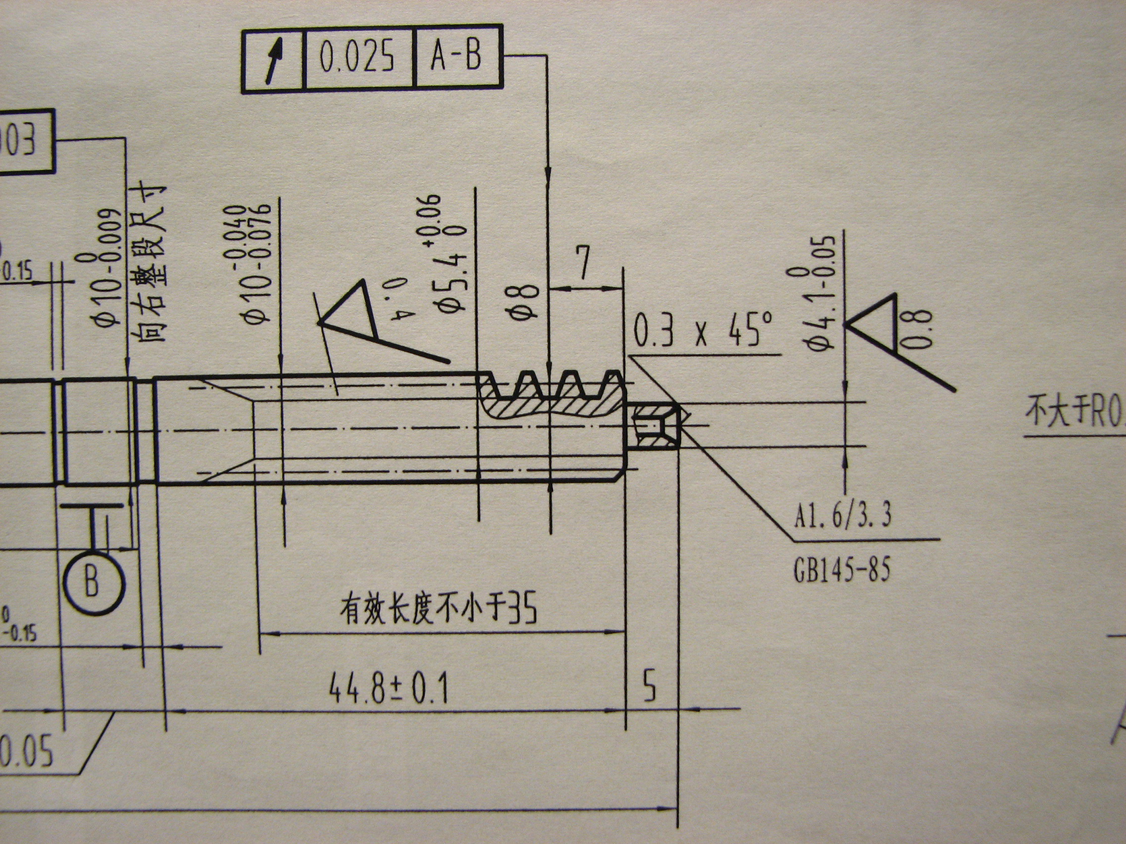

请教:1.如何区分附件中的蜗杆类型是ZN1,ZN2还是 ZN3?

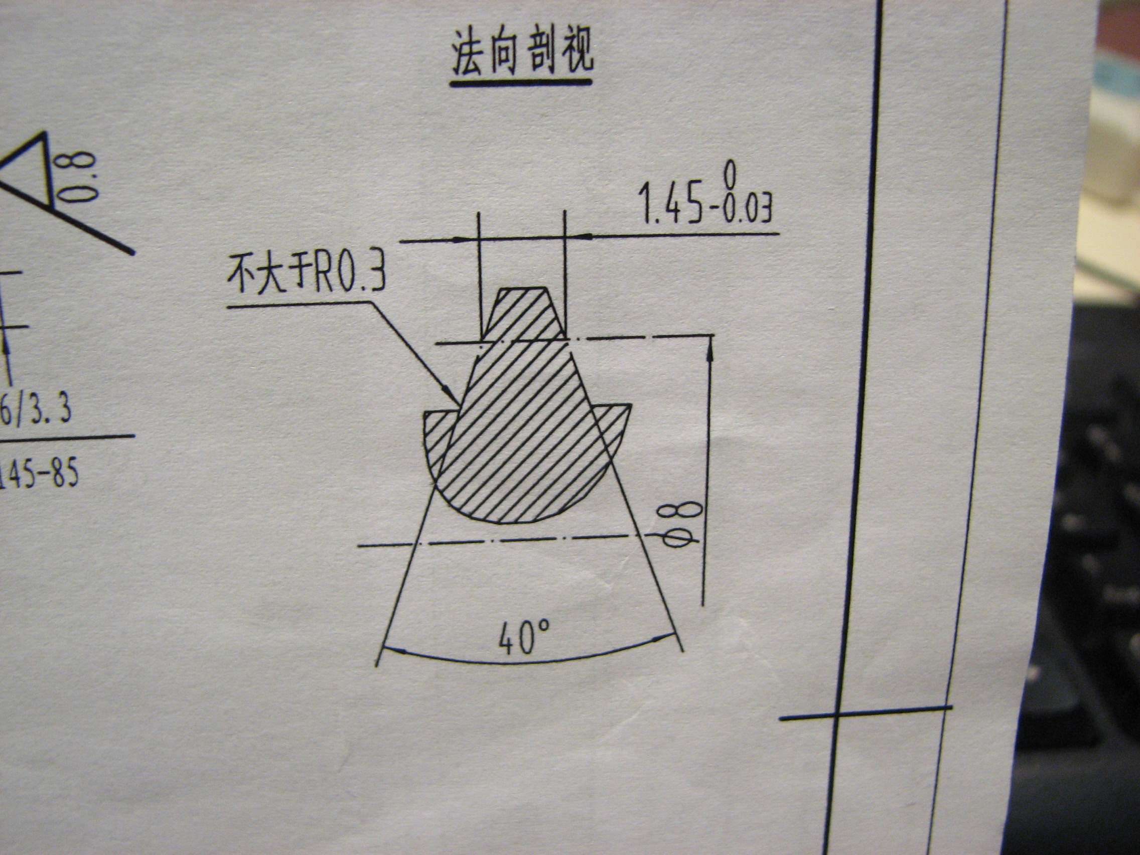

2.图纸中的法向齿厚为什么是1.45而不是1.977?
发表于 2011-10-11 10:10 | 显示全部楼层
ZN2,齿体法向(图中齿形角标在齿体上,)加工较困难,ZN1刀好做,
