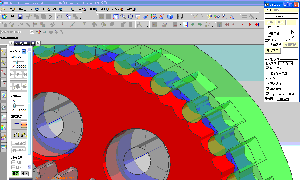

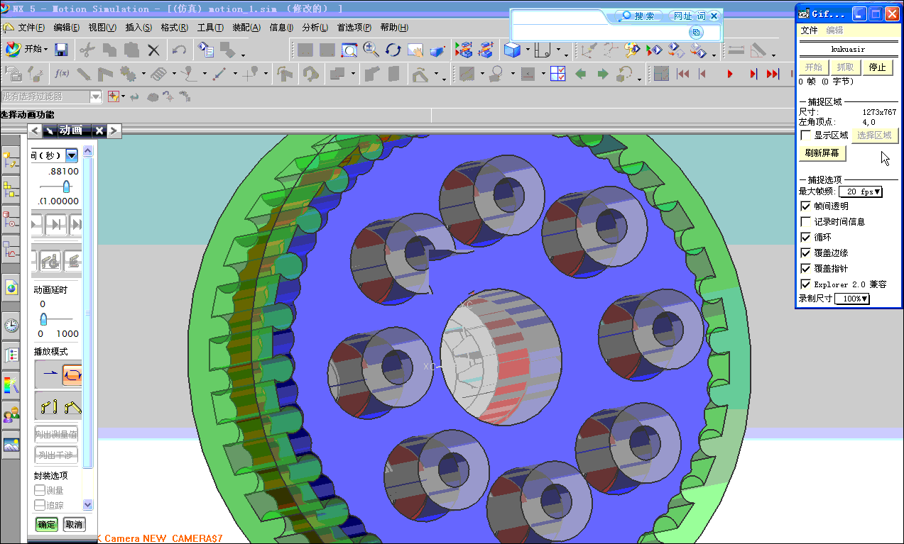

近期有朋友要求完成一副摆线轮为59齿,针轮为30齿的摆线轮组件,本以为是二齿差,经分析仍属于一齿差,因为摆线轮齿数较多,故可以减少一半针轮。每次啮合时仍有多个针轮同时参与啮合,故这一组件是合理的。
三维图如下:
正面的运动仿真:
背面的运动仿真;

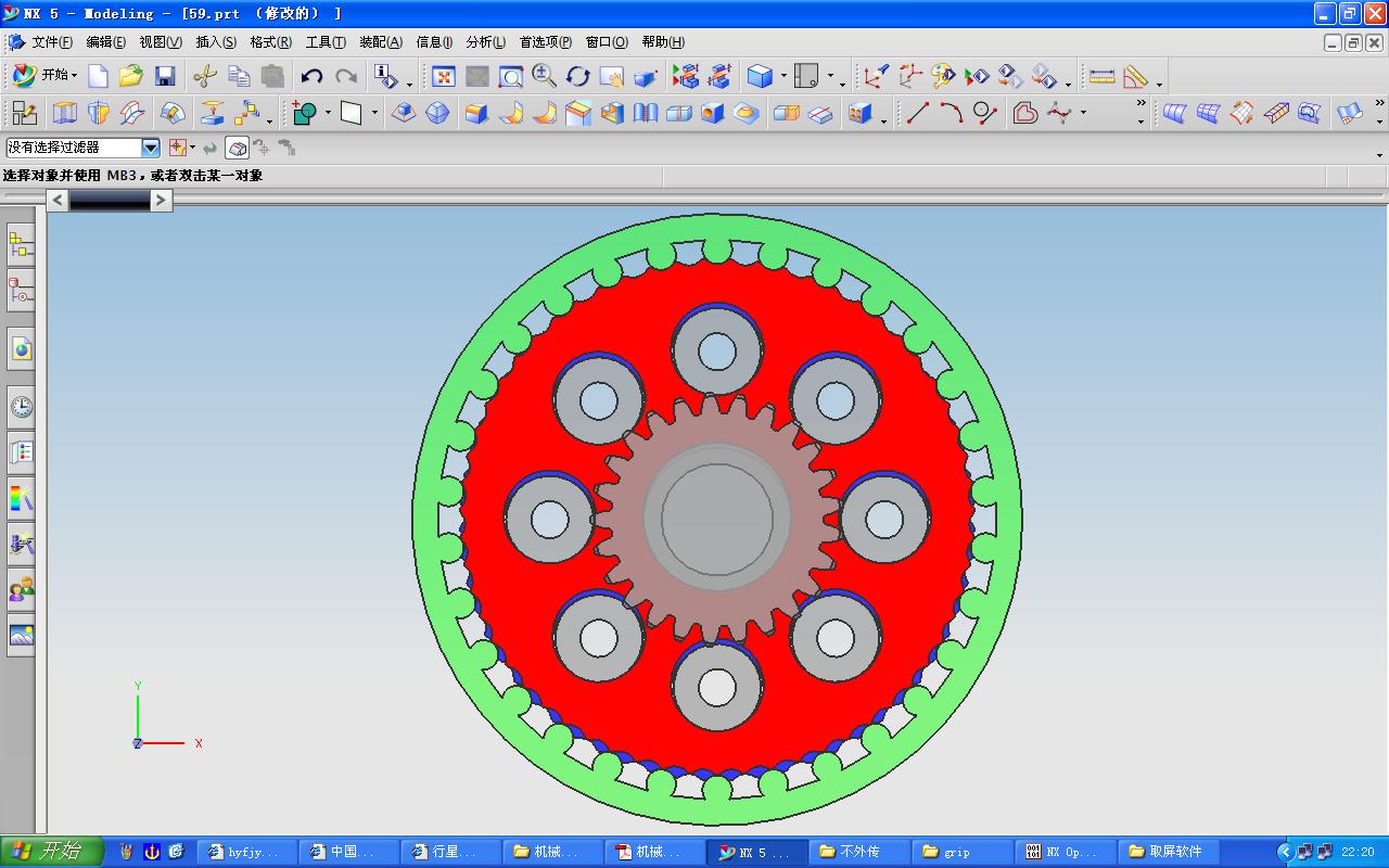

 楼主| 发表于 2011-9-26 21:22 | 显示全部楼层
做成了一个组装好的二个摆线轮的减速器组件:
