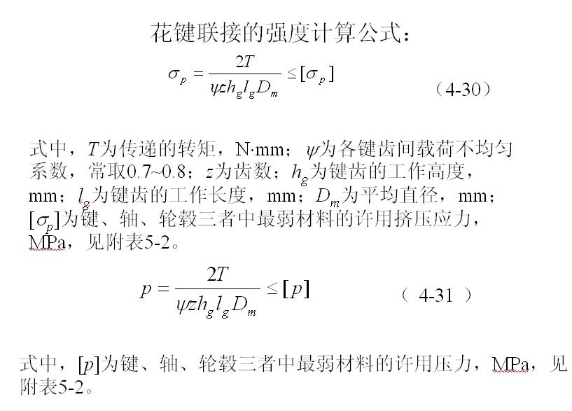

应该不是这样的吧,它应该与花键的模数有关系,齿数也是其中一个方面的。工作齿高对他的影响也是很大的。
同等外径的情况下,齿数多了,模数也就小了,工作齿高也就小了,你看看是不是有这个道理啊。
计算可以参考单键的强度来校核看看。

谢谢!只有通过实例计算一下,看看z和hg谁的影响更大。在同等外径的情况下,可能还是m大 一些更有利。
