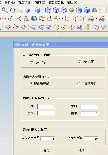

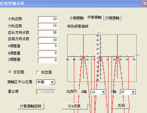

二次开发的直齿锥齿轮副高精度快速建模
发表于 2013-3-2 12:55 | 显示全部楼层
登录/注册后可看大图
登录/注册后可看大图
我的模型达到了最高境界.这是WOODEE为我的模型作的校核动画.
这种是典型的齿向不修形齿形,是不能用于生产的,且因为你的基本齿形是直接用大端当量齿轮的齿形,误差较大,也不能直接用于生产,噪音将会较大吧,你可以先试一下哦。  发表于 2013-3-2 22:22
发表于 2013-3-3 18:57 | 显示全部楼层
齿轮副啮合完美无瑕,怎会噪音大?
噪音大是因为啮合不良.

发表于 2015-1-17 19:04 | 显示全部楼层
1561720203 发表于 2013-3-3 18:57
齿轮副啮合完美无瑕,怎会噪音大?
噪音大是因为啮合不良.
你的建模啮合是完美,但纯理论和实际是两码事,制造误差,装配误差,齿轮受力后的相互位置改变,轮齿的弹性变形你考虑了吗?这样的齿轮不出现噪音才怪。

 楼主| 发表于 2015-3-9 13:31 | 显示全部楼层
纯理论的模型就是在有限元分析中得到的结果都不是理想的。因为有限元分析也基于弹性体,物体在受力下首先就是弹性变形。如果这个基本原理都不理解,那可要失败的。
