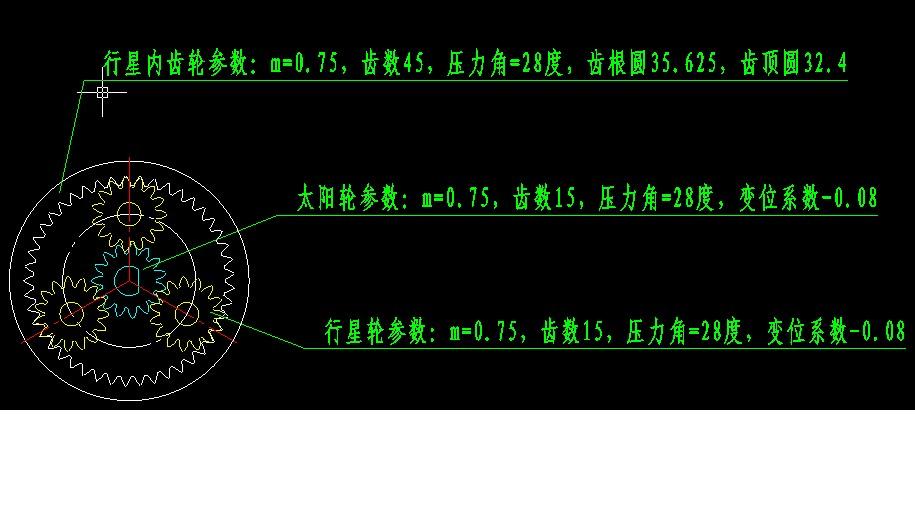

行星如图参数,齿轮箱由40电机驱动,电机转速5000rpm(额定电压12V,功率30W左右),三级行星减速,噪音值50cm测试65dBA,感觉齿轮配合有问题,请教牛爷?
行星减速箱齿轮参数
行星减速箱齿轮参数

65分贝不算噪音高吧。且距离还只有50厘米?要求是多少啊?
发表于 2011-9-24 08:46 | 显示全部楼层
按照以上参数推算,齿圈的变位系数应该为+0.24(齿厚增大)。请告知齿圈的变位系数。
 楼主| 发表于 2011-9-25 21:55 | 显示全部楼层
噪音要求要求60dBA

 楼主| 发表于 2011-9-27 22:21 | 显示全部楼层
回复 qdtruck 的帖子
原设计图纸上只有齿根齿顶直径,无变位系数,应该可以推算的吧!
发表于 2011-9-28 21:39 | 显示全部楼层
减小压力角,可减小噪音
发表于 2011-10-3 09:45 | 显示全部楼层
回复 wsl192464 的帖子
减少压力角主要目的是增加了重合度,当变位系数分配不当时,噪音不见得能降低,从齿面滑移率说,当二轮的齿面滑移率较接近时,噪音下降较为明显,故在设计齿轮副时,要以齿面滑移率作为目标函数,这样设计的齿轮副噪音较低。
当然,当重合度增加时,齿面应力会降低,对降低噪音也会起一定的作用。

发表于 2011-10-4 18:20 | 显示全部楼层
主要是看你的加工精度怎么样。
这是一个相当重要的问题,设计得再好,如果制造质量不高,各零件都达不到设计的起码要求,那最后装配得到的系统噪音也必然是较大的。  发表于 2011-10-19 19:40
