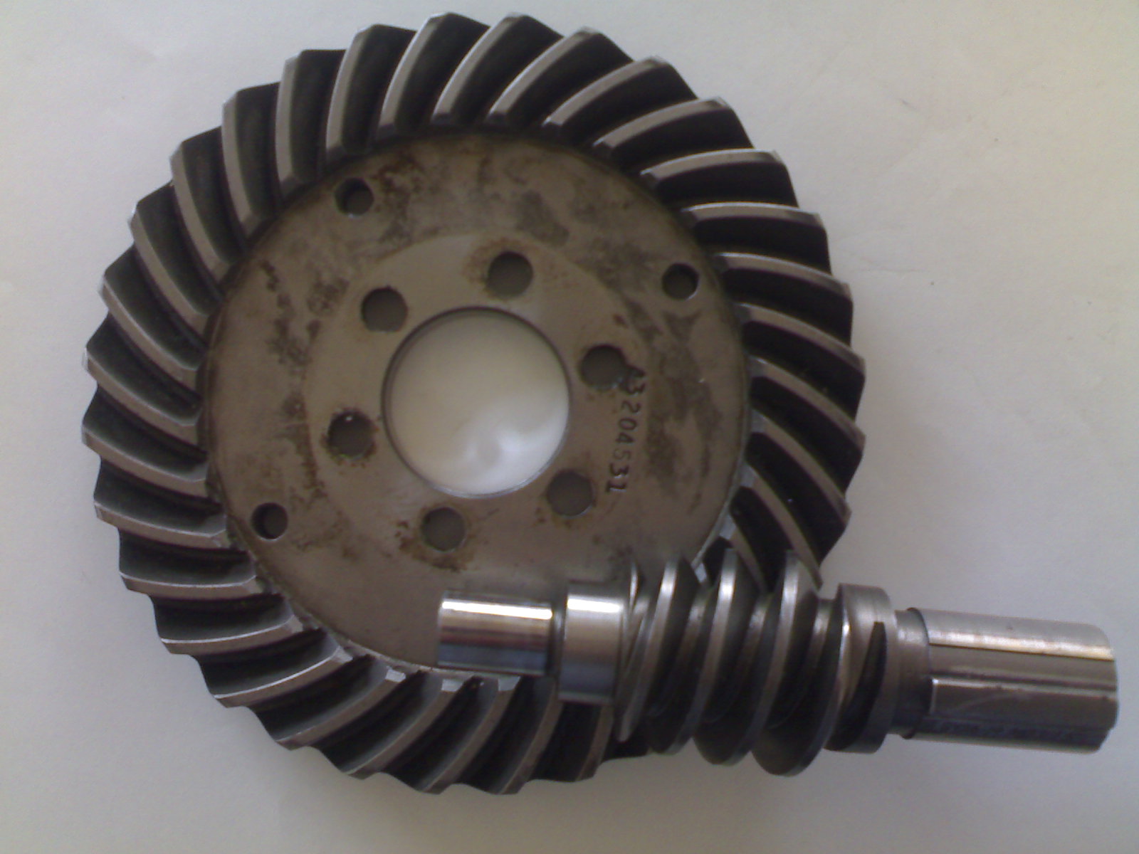

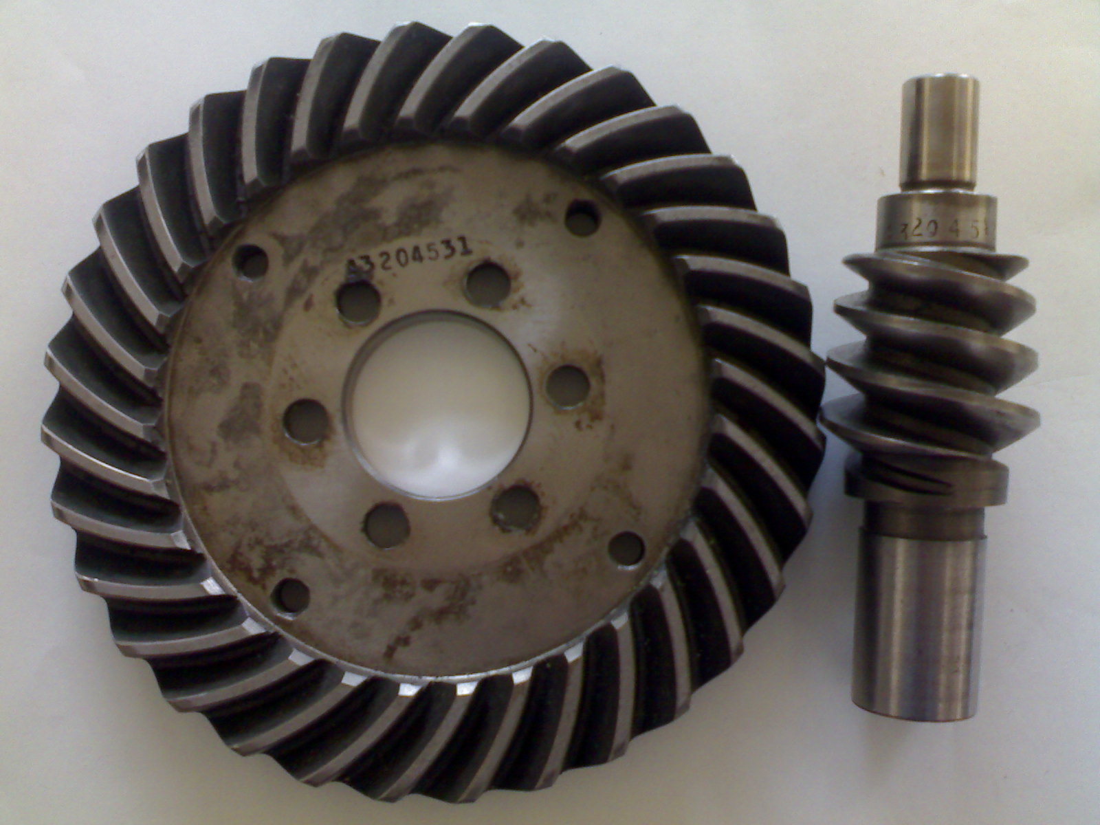

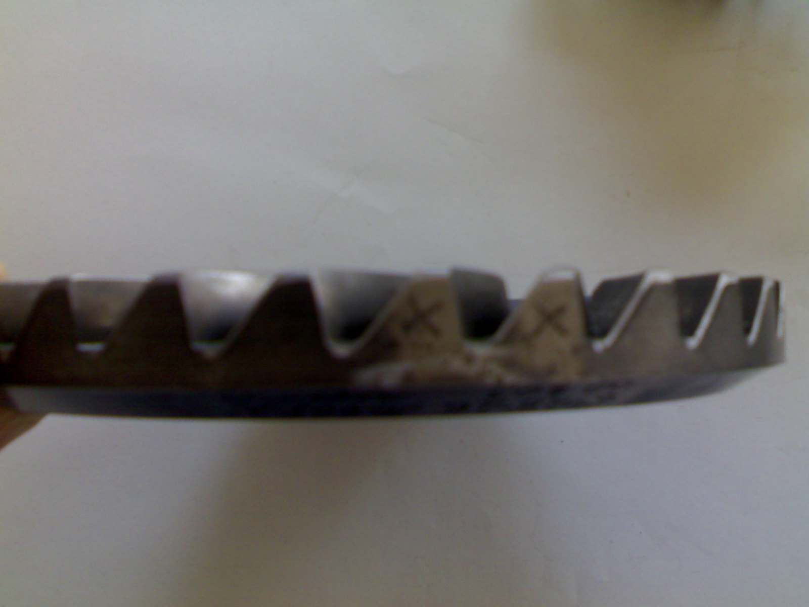

这个是NO.116R滚切箱中拆下来的一对齿轮。小轮左旋2个齿,大轮右旋36个齿,其余安装及外形尺寸见图。
在《格利森锥齿轮技术资料译文集第一分册》中第43-52页有这个齿轮的介绍,但是没有计算公式。
求相关计算公式及图表。

发表于 2011-9-23 22:06 | 显示全部楼层
毛坯尺寸用尺子量,安装距和偏置距这样量不成,必须在机床上测量大、小轮的定位面距离,再计算。

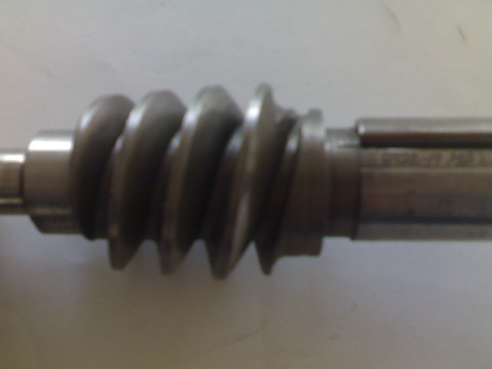

发表于 2011-9-24 09:35 | 显示全部楼层
小轮是一个齿吗?

 楼主| 发表于 2011-9-24 17:54 | 显示全部楼层
这个安装距是比较准确的,一般的准双曲线计算公式中小轮齿数>=5,减速比<=10,像这种小轮2个齿,减速比大于10的情况是肯定另有计算公式。
1:这个的偏置系数=40.75/152=0.268,在0.1-0.3之间,不属于偏置蜗杆类型,理论来源于《机修手册》第一卷,P12-436。
2.小轮沿外锥面导程明显不相等,从小头到大头递增。这个也可以判定不属于偏置蜗杆,理论来源于《齿轮手册 2004版》P6-120。
结合零件来源于格里森NO.116R原装机床,以及《格利森锥齿轮技术资料译文集第一分册》中第43-52页M.L 巴克斯特的论文,这个应该就是HRH类准双曲线齿轮。问题是没有这类型齿轮的计算公式。好在床子改数控了,这个纯属我个人的学习研究用途。
另外这个床子摇台驱动部分也是这种类型的齿轮,只不过大轮非常大,有150齿,小轮有4个齿。工件主轴驱动部分也是这种类型的齿轮,这类齿轮安装有个特点,大轮和小轮的轴线都不在同一个箱体上(其实完全可以做在一个箱体上),分体装配,精度全靠一点一点的配出来。这个很有点意思,有机会照相上来看看。
发表于 2011-9-24 19:44 | 显示全部楼层
回复 hmcad602 的帖子
测一下不同轴向位置小轮齿距(按照根圆),若相等,为锥蜗杆;若不等,应该是HRH。
