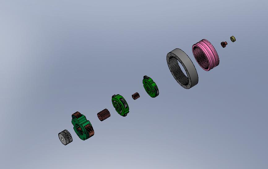

三级行星减速机构,有兴趣的可以看一下

不过看不大清楚
这个是国产的吧?结构似乎比较简单,不像洋货~呵呵:P

这个减速比怎么计算的啊

这个传动比计算比较简单,(大齿圈齿数/中心轮齿数)+1就是每一级的传动比,三级总的连乘就可以了.

回复 1# milemarker 的帖子
谢谢分享,串联行星齿轮组,中心轮固定方式?
 楼主| 发表于 2008-7-21 11:47 | 显示全部楼层
一级中心轮是独立的,用齿轮箱底座的轴承支撑,二级和三级是一级和二级的行星架支撑固定在一起的
