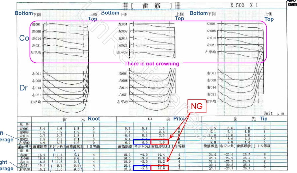

请教高人指点是什么原因造成如图这种齿形、齿向;加工时采用的是秦川YK7236A数控磨齿机加工!急,急
齿向
齿向
齿形
齿形

可能是机床与工件未对中所致,右齿向三截面鼓形不对中,右齿形上截面齿顶负。

楼主说的齿向传的齿形图,下面反过来的,传反了吧?不知道你是一张图上测的是三个齿轮,还是一个齿轮测三次,还是。。。
 楼主| 发表于 2011-9-23 13:28 | 显示全部楼层
回复 wzx 的帖子
一个齿轮的4颗齿,齿形、齿向都是三截面,什么原因吗?

如果怀疑计量仪器,可以把产品掉头检测,此时左齿面是刚才的右齿面,看看计量结果是否重合,0.003左右的误差是不需要计较的.
只是不明白,这里的报告与另一帖的产品检测报告惊人的相似?   大家看看

齿向的原因有两点,1把顶尖校正,2看看加紧压力对不对是否能加紧工件芯轴,齿形是压力角不对,调整块规。如有不懂联系我,我做的也是秦川的磨齿机,我电话13641782088
