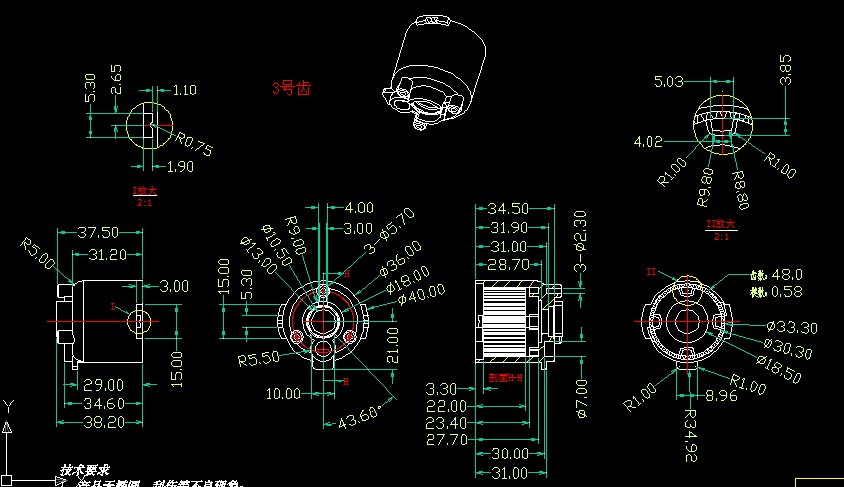

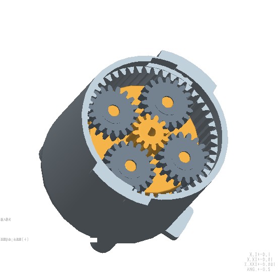

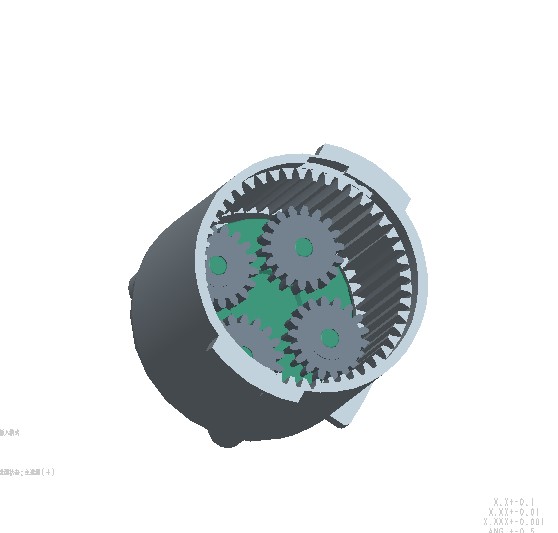

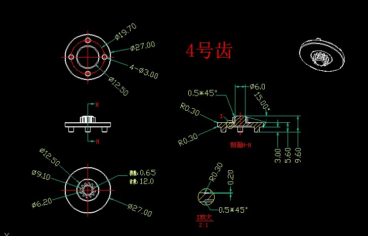

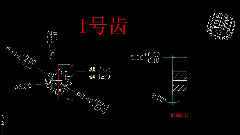

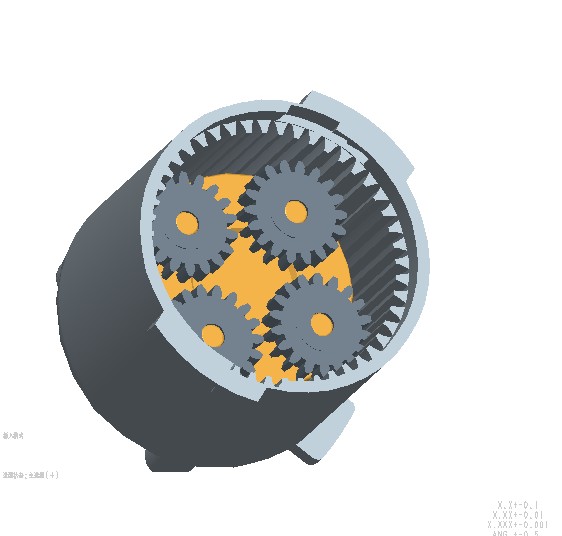

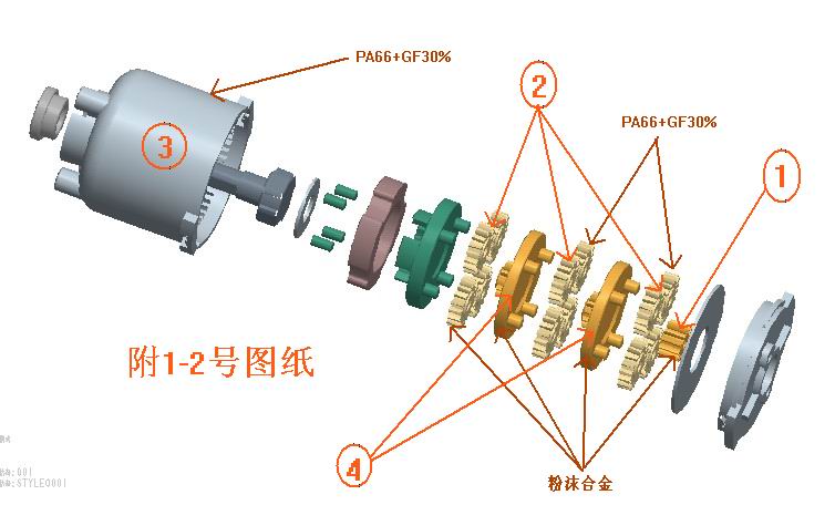

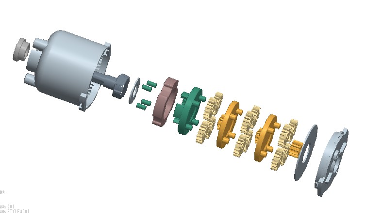

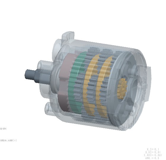

我们公司本来是做小家电产品的,但老板前段时间忽然买回来一个手持式电动螺丝批叫我们开发,我们对齿轮传动没有一点知识,所以产品里的齿轮设计是用CAD挂件燕秀工具来完成的。结果产品开发出来后,其它方面没有问题,但齿轮方面出问题了,齿轮传动时
比原样板吵很多,噪声好大。老板要求我们这个月底就要出方案改良好,但因为齿轮知识太博大了,我们没有太多的时间从头慢慢学习起,现想在此请教各位老前
辈:如何修正才可以解决齿轮噪音问题呢?先行拜谢!附图:(直流电机带动,电机转速二万三转) 001.jpg 002.jpg 003.jpg 004.jpg 005.jpg 006.jpg

发表于 2011-9-22 16:27 | 显示全部楼层
是个3级行星,各级的速比是一样的,共用内齿圈。用啥材料工艺?齿数分别是多少?齿宽是一样的?
 楼主| 发表于 2011-9-22 17:32 | 显示全部楼层
补充:2号齿尺寸一样,4号齿尺寸一样 007.jpg 008.jpg 009.jpg 010.jpg
发表于 2011-9-24 09:43 | 显示全部楼层
齿圈的模数为0.58,而其他齿的模数为0.65,难道采用内齿外齿不一样的模数?还是标注有误?
发表于 2011-9-24 10:38 | 显示全部楼层
齿圈的模数与行星轮和太阳轮的模数不符,这样的啮合肯定会出噪音的。
发表于 2011-9-24 12:05 | 显示全部楼层
除了齿轮的设计必须符合齿轮内外啮合要求外,还要从选材上再想办法,尽量不要用金属对金属啮合,第一级,第二级相应速度较高,应以齿面滑移率为优化设计目标函数,最后一级是低速级,要很好地考虑扭矩对齿轮的强度要求。机械产品千差万别,不是靠碰巧就能搞成的,别人一个定型产品,花了无数的精力,那有这样模仿一下就能成功的呢,急功近利搞不好企业的。走抄袭的路不可取。看人吃豆腐牙快,自己一上就不是那么回事了。再说,齿轮设计的基本知识每个理工科的大学都要学的,每个搞技术的人也应该都学过的,拾起旧知识,好好消化才能成功。
 楼主| 发表于 2011-9-24 12:07 | 显示全部楼层
谢谢大家的指点,我们的模数是用齿顶圆除以(齿数+2)得出来的。
 楼主| 发表于 2011-9-24 12:16 | 显示全部楼层
而且2号齿即行星轮的模数是大约数来的,不会问题这是在这里吧?还请各位前辈赐教。
 楼主| 发表于 2011-9-24 13:35 | 显示全部楼层
hyfjy前辈批评的是。晚辈受教了!但现在已经没有办法了,实际问题已经出来了。还前各位前辈不吝赐教。晚辈在此先行拜谢!
