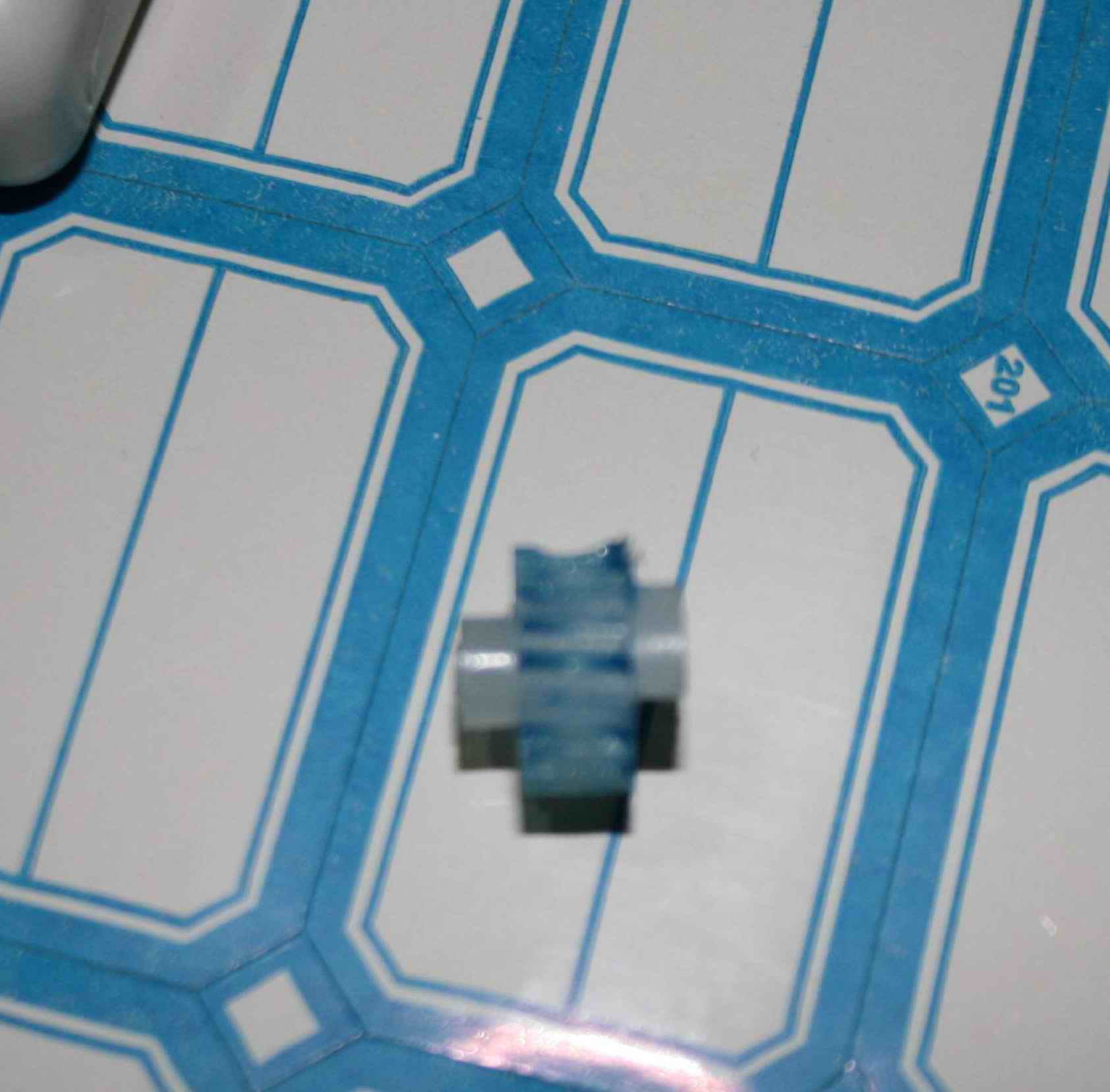

请大家帮我看看,这个齿轮为什么运行两个月后,出现这种状态,每天运行两次,每次一分钟左右,我怀疑是我的原料尼龙不好,包装上面连一个字也没有,电机每分钟运行9000转左右,多谢大家了,多谢 IMG_1999.jpg IMG_1993.jpg

还有我应该使用什么材料,pa66? 用不用加玻纤?

好尼龙也是白搭;增强的更不行;
估计负载力矩也不小
检验下啮合侧隙是否过大?
还是用铜的比较可靠地
 楼主| 发表于 2011-9-21 14:30 | 显示全部楼层
怎么检查啮合侧隙,我这个是有原型产品的,就是不知道他们用的什么料?

发表于 2011-9-22 13:06 | 显示全部楼层
用PA46试一下!

发表于 2011-10-5 15:40 | 显示全部楼层
蜗杆用PA 66(帝斯曼)
斜齿用PA66(A3K),
可以这样搭配试试,有成功解决的案例。

 楼主| 发表于 2011-10-7 10:23 | 显示全部楼层
请问这两个料有什么不同
